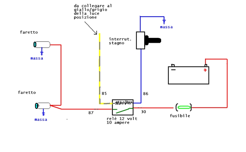

Salve a tutti ,questa mattina facendo un giro ,in autostrada mi sono accorto che superati i 4000 giri con luci accese mi lampeggia la spia efi , appena spengo le luci la spia si spegne,torno a casa e provo la batt. col tester e mi accorgo che :moto accesa senza luci 12,9v appena comincio ad accelerare scende a 10,7, e se accendo le luci addirittura scende a 6,00v premetto ho la wulox e regolatore cambiato originale circa 2 anni fà,e ho anche io lo stesso dilemma alt. ho regol.,però prima di piangere vorrei provare a montare il famoso regolatore di cui parlate,e speriamo sia questo.Buone vacanze
P.s mi potete fere avere lo schema elettri. per i faretti? nel link di Gianpaolo non lo vedo,grazie

Ciao, devi prima procurarti un tester , ed effettuare la prova dell'alternatore a 4000 giri, così sei sicuro che quello sia a posto..... poi provi il regolatore misurando la tensione d'uscita... controlla anche i due connettori marrone ( sotto il serbatoio e vicino al regolatore ) hanno il vizio di cuocersi.... se trovi tutto ok, connettori e alternatore perfetti ... sostituisci subito il regolatore con quello a mosfet.
Ecco lo schema che cercavi......

Grazie Gianlu per schema essendo in ferie e aimè non potendo andare in nessun posto grazie al nostro bel paese,mi sono montato i faretti ( scimmia) ,con parafaretti autocostruito e devo dire che sono fiero della mia creazione ,(sono quasi riuscito a capire come mostrare le foto )per quanto riguarda i controlli elettrici li devo rifare,perche dopo aver fatto la wulox e eliminato i morsetti marroni tutto andava bene ma ora e ricominciato il calvario ,e mi auguro che sia dinuovo sto stramaledetto regolatore,dimenticavo,ho trovato un filo di una bobbina spellato potrebbe essere questo?.
