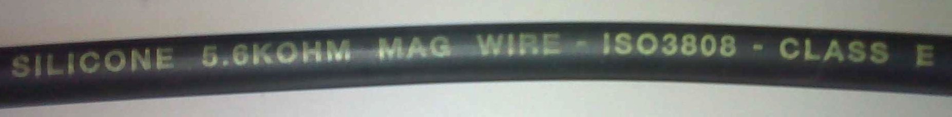

Differentemente da quelli del GdA “cavo giallo – linea golden “ questi sono “cavo nero” e sono di 5.6KOhm x m invece che 5-5.4 KOhm dichiarati sul loro sito.
Ho fatto una verifica con il tester e sul più corto ho ~2.15KOhm contro un teorico di 1.96KOhm ( se avessi un pari cavo “golden” dovrei avere teoricamente 1,89~1.75KOhm)…non so quant’è la resistenza dei cavi originali (teorico e misurato)…se qualcuno lo sà, per completezza d’informazione potrebbe postarlo. Per quello che posso capire io, montando questi cavi aumento leggermente la resistenza rendendo un pò più “fredda” la cadela e squilibrio un pò il sistema in quanto i 4 cavi sono di lunghezza diversa ( a step di +10cm).....sarà un problema?

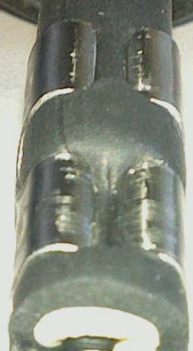

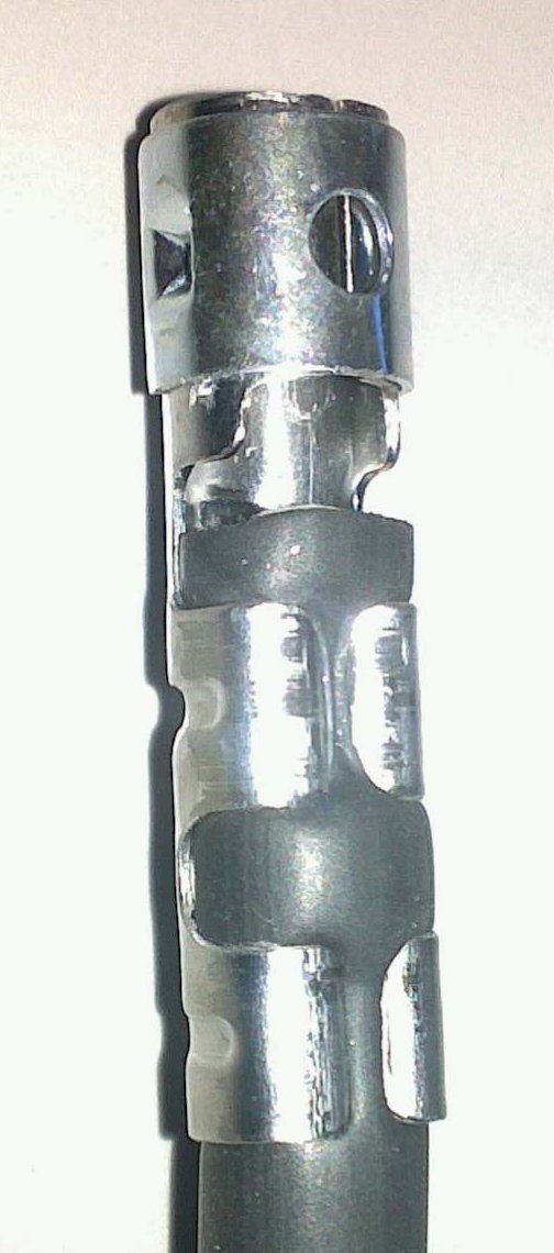

COMUNQUE MA LA COSA PIU’ IMPORTANTE E’ L’AGGRAFFATURA…guardate qui:
…….non so ancora con precisione se questi cavi mi risolvono il problema (tra qualche giorno lo verificherò) ma sicuramente sono stato contento di cambiarli in quanto le aggraffature dei cavi originali sono un “ attentato” alla sicurezza delle ns. moto…..e se Aprilia legge sto forum che faccia bene le sue considerazioni.
Mi permetto di aggiungere (sempre per Aprilia chiaramente) che tutti i processi di giunzione dovrebbero essere classificati come “processi speciali” alla pari delle saldature e dei trattamenti termici e mantenuti sotto controllo con le dovute attenzioni.
Ad esempio per una crimpatura si controlla a livello di processo/attrezzatura: corsa utensile, pressione (di solito sono pneumatiche); mentre a livello di prodotto si controllano oltre ai soliti parametri elettrici (che nel mio caso a nuovo non dicono quasi niente), resistenza a trazione del cavo, taglio/sezione parte giunta a verifica accoppiamento/compenetrazioni/contatti e sopratutto, le giunzioni vanno verificate DOPO le prime prove di durata del mezzo o del motore facendo a “fettine” nel vero senso della parola i componenti da analizzare.
Quanto sopra giusto per far notare a chi fa dei mezzi come questi, che noi ci trasportiamo le ns. vite oltre che il culo e che quindi, non va tralasciato niente!!!!…..ed è meglio che mi fermo qui.
Quanto sopra giusto per far notare a chi fa dei mezzi come questi, che noi ci trasportiamo le ns. vite oltre che il culo e che quindi, non va tralasciato niente!!!!…..ed è meglio che mi fermo qui.![]()

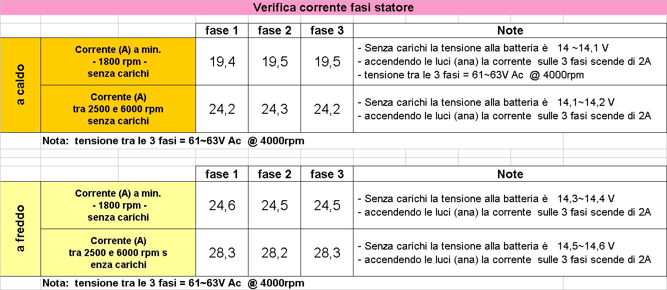

Ho effettuato le verifiche in corrente delle 3 fasi dello statore, chiedo se quanto rilevato è nella norma.
L'effetto che ho sulla moto al momento è:
- a freddo (primi 10~20Km a 75°C acqua) carichi elettrici tutto off/on >>>> nessun problema nell'erogazione potenza motore
- a caldo (primi 60~100Km dopo un paio di accensioni ventola raffr.) >>>carichi elettrici tutto on >>>> intorno ai 7000rpm sembra limitata in potenza MA APPENA TOLGO I CARICHI ELETTRICI sembra che entri il turbo e la moto schizza....e quindi senza carichi tutto OK.
Ho disponibili una marea di altri dati ....... se a qualcuno serve per capire meglio li posto ... intanto un passo alla volta.
