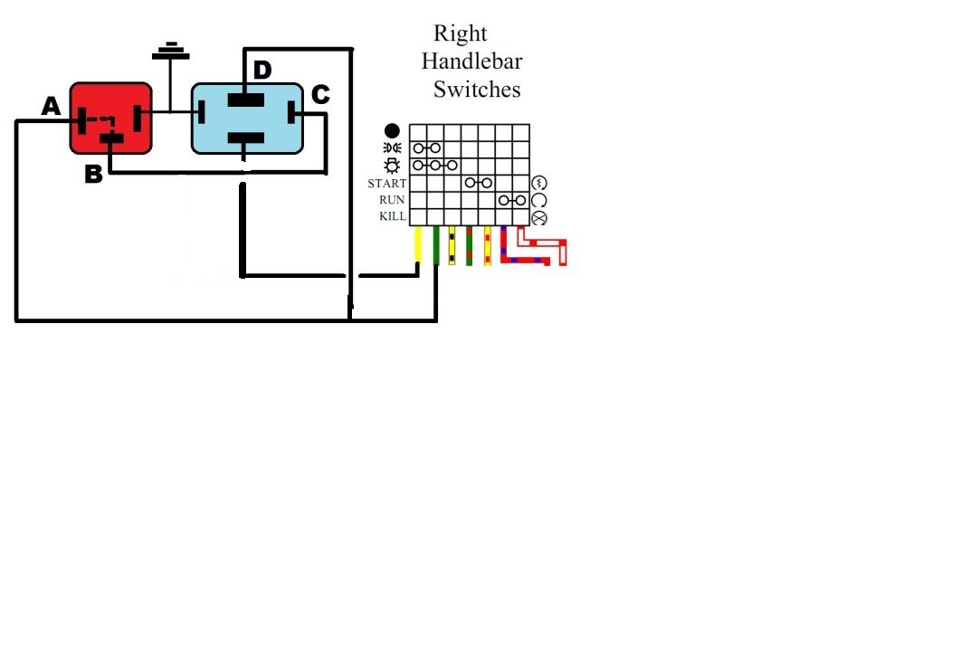

Ennesimo update..... e poco felice....
Sono riuscito a procurarmi 2 faston modello hulk, e quindi oggi volevo levarmi di mezzo il problema fari.
Ho aperto il cruscotto e ho effettuato i ponti con i cavetti che mi interessavano (va bene, li ho fatti un pò alla McGyver: inciso il cavo per 4-5 mm e ci ho attorcigliato una derivazione, poi ho isolato con il nastro isolante).
Quindi ho collegato i due relais in serie:
questo è il relay temporizzato http://www.autoelettric.com/index.php?p ... t&Itemid=3
e questo il relay di potenza http://www.autoelettric.com/index.php?o ... 0&Itemid=3
La connessione è schematizzata nell'immagine.
Nella mia mente bacata doveva succedere questo: il positivo (verde) da A passa a B dopo 25 secondi che ho girato la chiave. Ammettendo che la cosa funzioni in sequenza lenta, da B il positivo andava a C per alimentare il secondo relay, nel contempo cortocircuitava il giallo accendendo la luce di posizione e contemporaneamente rimanevano entrambi (giallo e verde) in attesa sul primo terminale di potenza. Arrivato a C, il relay di potenza si attivava quindi i due giallo e verde si connettevano con giallo/nero, accendendo gli xenon. Insomma alla fine mi dovrei trovare posizione e anabbaglianti accesi dopo 25 secondi. Anche perchè, se non sbaglio, con i collegamenti che ho fatto alla fine ottengo che tutti e 3 i cavi sono cortocircuitati (come si vede dallo schema elettrico del blocchetto)
Invece dopo 25 secondi il relay temporizzato scatta regolarmente e la luce di posizione si accende, ma gli xenon non ne vogliono sapere. Per di più il relay temporizzato inizia a fumare......
Morale della favola: ho staccato tutto e richiuso per l'ennesima volta sempre con i fari non funzionanti.....
Opinioni, soluzioni, suggerimenti....?

ci provo... nel tuo schema il temporizzatore alimenta sia il relais che le luci e va in sovraccarico... prova così
... il collegamento temp. e relais sono corretti così, ma non sono sicuro dei collegamenti sul right" handlebar switches" (non ho avuto il tempo di controllarne lo schema sul manuale)... ad ogni modo, così schematizzato, dovrebbe darti il giusto imput... lampssssss

Già, forse effettivamente c'è troppo carico. Eppure sul sito lo indicavano come relay per i fari moto; cioè, in teoria non avrei dovuto avere neanche bisogno di collegarci il 2° relay.
Comunque, dando uno sguardo al tuo suggerimento, mi viene in mente una cosa: non è che non si accenderebbe nulla?
Infatti, il verde (cioè il positivo) va ad alimentare il temporizzatore e poi da lì va solo ad attivare il relay di potenza.
Ma collegando solo giallo e giallo/nero ai terminali di potenza penso che non succederebbe nulla: guardando il diagramma del blocco destro, tutti e 3 i fili devono essere cortocircuitati per permettere l'accensione di posizione e anabbaglianti, mentre con il tuo suggerimento il verde nn si collegherebbe mai agli altri due.
Magari dovrei invece fare come suggerito da te ma in più derivare il verde anche sul terminale di potenza (in rosso).

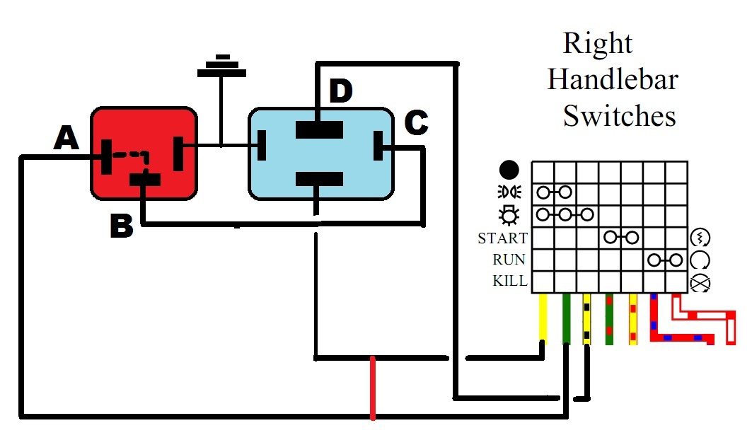

hai ragione non ricordavo che il verde è il positivo, ma con il tuo collegamento annulli il temporizzatore perchè risulta diretto... così dovrebbe andare bene...
ho dato un'occhiata allo schema elettrico e il cavo verde e quello giallo sono quelli cortocircuitati all'accensione della moto, mentre il verde ed il giallo/nero, sono i contatti dell'interruttore abbaglianti.
Un particolare, mi sono rivisto anche i miei collegamenti e sono come quelli che ti sto postando, con una sola differenza, al posto del temporizzatore io ho inserito questo
è un E.R.D. ENGINE RUNNING DETECTOR, per i particolari ti rimando al link, ma posso dirti come si comporta con me... dopo circa due secondi che il motore è in funzione, accende gli anabbaglianti e dopo circa 10 secondi dallo spegnimento della moto, stacca il contatto... ho già provato a vedere se si accende con il caricabatterie (pensavo che rilevava l'innalzamento della tensione, ma non è così, almeno non solo), ma sembra sappia quando il motore è acceso o spento, in sostanza il solo innalzamento della tensione non è sufficiente ad eccitarlo... ho inserito, come te, un relè da 40Ah ma con un fusibile integrato come questo
http://www.autoelettric.com/index.php?o ... 6&Itemid=3
ed ho lasciato l'interruttore che avevo montato qualche anno fa sul filo giallo (penserai che sono impazzito, ma quando l'ho fatto ho pensato, mettiamo il caso che parte il regolatore mentre sono in autostrada, sia con il temporizzatore che con l'ERD le luci rimarrebbero accese, riducendomi l'autonomia elettrica della moto, magari quel tanto che basta per non uscire dall'autostrada... nel citato caso, rileverò la mancata carica con il voltmetro che già ho montato e spegnerò le luci con l'interruttore, mantenendo comunque la possibilità di utilizzare gli abbaglianti)... spero di non averti annoiato...
P.S. mentre scrivevo, mi sono ricordato, che qualche anno fa, l'ammaestratore di scimmie più famoso del forum (Giampaolo) è purtroppo anche il mio ispiratore, fece questo
http://imageshack.us/photo/my-images/7/ ... zato2.jpg/
in questo topic
http://www.apriliaontheroad.com/forum20 ... 1%21%21%21
dagli un'occhiata, lui trovò una soluzione più economica, in quanto utilizza unicamente i relè della moto unitamente al temporizzatore...
Lampssssssssssssssss
in questo topic

Però c'è sempre qualcosa che non va. Facendo come da tua ultima modifica, in questo modo piloto solo l'accensione ritardata delle luci di posizione (infatti non risultano collegati gli anabbaglianti).
Il mio problema nasceva in origine dal fatto che l'interruttore dei fari mi si è fuso, quindi ho la necessità di trovare il modo sia di accendere le luci di posizione che gli anabbaglianti.
Probabilmente è vero che il mio collegamento bypassa il relay temporizzato, però solo sulla posizione: cioè, quando giro la chiave si accendono le luci di posizione e parte il timer dandomi il tempo di avviare la moto (le posizioni non dovrebbero succhiare molta corrente dalla batteria), quindi il relay si chiude attivando il relay di potenza (è da 70 A) e accendendo gli anabbaglianti.
Ti trovi con il mio sproloquio?
Per quanto riguarda la soluzione di Giampaolo sicuramente è eccezionale (non per niente è il guru), ma se non sbaglio gestisce solo gli anabbaglianti, il che mi andrebbe bene. Credo solo che dovrei tenere le luci di posizione sempre attive sulla chiave di accensione (rammentando che il mio problema nasce dal fatto che l'interruttore luci non è più utilizzabile, mentre la soluzione di Giampaolo continua ad usarlo). La cosa che mi lascia perplesso è il fatto è che il relay temporizzato mi fumava: in effetti non credo che le luci di posizione (che sono a LED - quella anteriore una lampadina LED, la posteriore autocostruita a LED) assorbano così tanto, per cui non capisco perchè il relay fumasse, visto che l'unico carico grosso erano i bixenon. Giampaolo ha utilizzato il solo temporizzatore (il mio è a 25 A se ricordo bene) per gestire gli anabbaglianti (cioè i miei bixenon) e non aveva problemi; ma considerando la fumata ho un pò paura a montare il solo temporizzatore e lasciargli gestire gli anabbaglianti.
Per ora voglio solo risolvere il problema, ma sicuramente appena avrò la possibilità (stagione invernale e sorattutto disponibilità di garage) rivedrò il tutto, magari integrandolo con i componenti che mi hai indicato.
Quanto alle tue speranze di non avermi annoiato, figurati, ci mancherebbe anche. Non si finisce mai di imparare, e poi considerando gli sproloqui che faccio io cosa dovrebbero dire gli altri?

Mmhhhh, la cosa si sta complicando.
Mi sa che accetterò la proposta di un mio amico di portarla dal suo amico che gestisce il conce aprilia di zona per fare un controllo.
Mi dispiace cedere in questo modo, ma allo stato attuale non mi sento in grado di fare un'operazione simile, che, per quanto possa essere pur semplice, mi comporta l'impiego di tempo.
Passi il discorso che è estate (???) e c'ho voglia di usare la moto, ma il problema fondamentale è che non avendo più per il momento la disponibilità di un garage privato chiuso, ma solo di un posto auto condominiale coperto, ogni volta (il che significa quando finisco di lavorare il pomeriggio) sto smontando e rimontando il cupolino e quant'altro per non lasciarli di sera aperti alla mercè di tutti, portando e riportando su è giù dal mio appartamento gli attrezzi, e per giunta senza neanche una presa di corrente a disposizione.
A queste condizioni non mi sento più di andare avanti, anche se non butto giù l'idea di farci mettere le mani da estranei.
Spero almeno di risolvere il problema del possibile corto e successivamente installerò i relais

Forse non è necessario comprare tutto il gruppo comando solo per lo switch..etv1k ha scritto:Infatti il conce Aprilia di zona (non ho trovato un negozio ricambi), mi ha confermato che dovrei cambiare tutto il gruppo, per un'esborso di 120 euro circa.
A questo punto sto pensando di comprare direttamente un rele temporizzato, lo collego alla chiave, così da accendere i fari automaticamente dopo aver avviato il motore.
Onestamente comprare un gruppo comandi nuovo solo per uno switch non mi pare logico.
Rimane tuttavia la storia della temperatura dei fili quando li cortocircuito, ma se questo è indice di un problema non saprei dove andarlo a cercare.....
Basta trovarne uno usato di un pegaso 650 o rs125/rs250 ....
