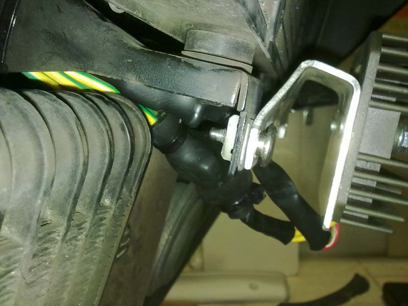

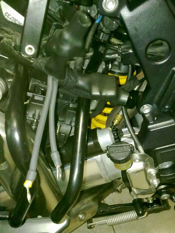

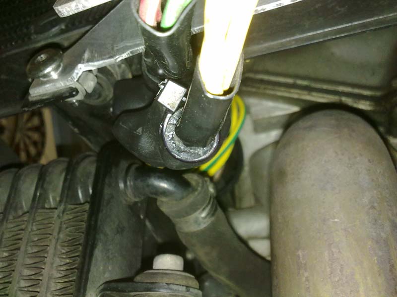

ho apportato alcune piccole rifiniture al lavoro, per una questione di tenuta all'acqua ed estetica:
Ho inguainato tutti i connettori e giunzioni in una (costosissima) guaina termorestringente della 3m, che protegge dall'acqua, dal calore del collettore di scarico, e alla vista la matassa di cavi colorati.
Dove stava il regolatore di tensione, attraverso le fessure che servivano per il "raffreddamento"
restavano a vista tutti i cavi e le giunzioni, non un bello spettacolo, quindi ho inguainato anche le connessioni vicino alla sella.
- xlu
- Messaggi: 1340
- Località: Ivrea
Re: Spostare regolatore...
I cavi gialloverde mi sembrano pericolosamente aderenti al radiatore olio - mi permetto di raccomandare maggiore distanza da elementi le cui superfici possono oltrepassare i 100 gradi...
E' un' effetto della foto. In realtà una volta fissati passano a distanza di sicurezza sia dai collettori di scarico che dal radiatore dell'olio, e ci sono le guaine, di consistente spessore, a proteggerli.xlu ha scritto:I cavi gialloverde mi sembrano pericolosamente aderenti al radiatore olio - mi permetto di raccomandare maggiore distanza da elementi le cui superfici possono oltrepassare i 100 gradi...
