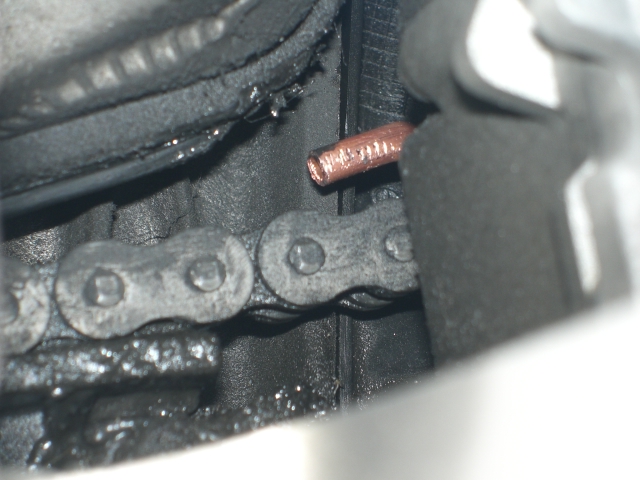

Rientrato ora dalla prova lunga e "veloce" curvette e tornantini in saliscendi che strade (mi ricorda la Kianina 8) ) ed ecco come si presenta la catena ed il cerchione .....prima della partenza pulitissimi .....
ora con puntini piccolissimi di sporco, ma credo siano i residui del grasso precedente.....ad essere sinceri pensavo peggio
ho tolto il carter parapignone per controllare meglio
8) 8) 8) 8) 8) la prova continuerà per almeno tutta la settimana , e debbo trovare un olio più denso 8) so di un Agip ROTRA 80-140 che proverò al più presto ! Ciao a Tutti

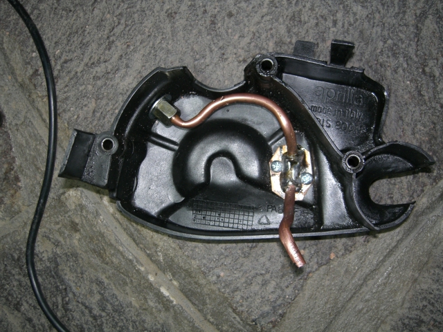

Questa è la parte terminare ,il gocciolatore
Qui si vede la parte interna del carter pignone alla fine goccioliamo nella stesa posizione,quello che cambia tra i nostri due prototipi è il fissaggio del tubetto di rame:
Questo invece è quello che si vede dall'esterno,due piccoli dadi cechi che fermano il tubetto di rame nella sua posizione e il raccordo che unisce il tubo di rame con quello di plastica:
Lo scottoiler non sono riuscito a fotografarlo durante l'installazione

ok capito, bisogna calibrare bene il tupetto di rame, magari costruendo un uggello.
Mi è venuta un idea,e se si riuscisse ad usare qualcosa tito un grosso ago da siringa?
Oppure strozzare lo stesso tubetto di rame, in modo da far cadere l'olio nn genericamente al centro della catena, ma sugli oring, schiaciando il tubetto tenendo due chiodini hai lati cosrtuendo cosi un uggello con due uscete della largezza della catena o meglio, un po meno....?
Dettoroil
Ed è proprio quello che ho fatto io , il foro al posto che rotondo ora è piatto , vi ho infilato una punta di cacciavitino a taglio e con la pinza ho premuto ottenendo un beccuccio , l'olio cade per tutta la larghezza della catena.Maltese ha scritto:ok capito, bisogna calibrare bene il tubetto di rame, magari costruendo un ugello.
Mi è venuta un idea,e se si riuscisse ad usare qualcosa tipo un grosso ago da siringa?
Oppure strozzare lo stesso tubetto di rame, in modo da far cadere l'olio nn genericamente al centro della catena, ma sugli o-ring, schiacciando il tubetto tenendo due chiodini hai lati costruendo cosi un ugello con due uscite della larghezza della catena o meglio, un po meno....?
