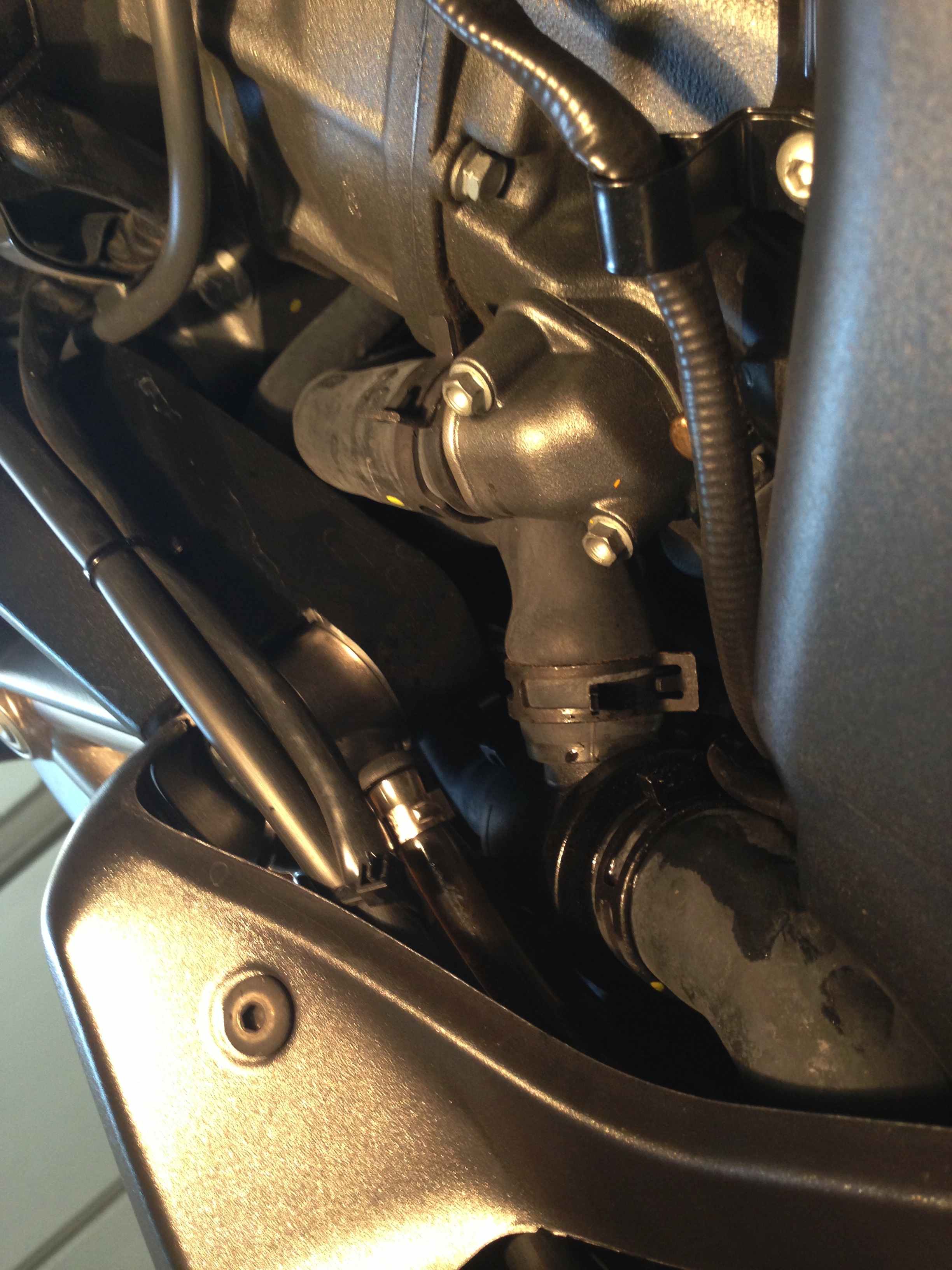

Salve, ho scoperto una perdita d'olio da un tubo, che sembra uno sfiato, sul lato sinistro della moto
Allego una foto: ha a che vedere con la modifica che dite..? Mi è apparso ora, con al moto che ha oltre 3500 km, dopo una uscita di 150 km circa.....
Per capirci, la foto è ruotata: il pavimento si trova sul lato destro della foto, la parte verso l'alto è il lato sinistro della foto, la parte anteriore della moto è il lato superiore.
E' il problema che dite..?

ce l'ho pure io, tornato da un giro a Campo Imperatore giust mezz'ora fa e ho lo stesso sintomo
Domani passo dal mecca e aggiorno

Aggiornamento:
L'airbox dovrebbe essere pieno d'olio, stamattina ho svuotato 2 volte il tubicino di spurgo e in entrambi i casi era completamente pieno. Ieri pomeriggio idem, svuotato 2 volte.
Ho ordinato in garanzia la modifica di blow by per il recupero dell'olio per evitare imbrattamenti nell'airbox.
A questo punto Favaretti ipotizza che le difficolta di avviamento a caldo sia imputabile proprio all'olio che si deposita in cassa filtro

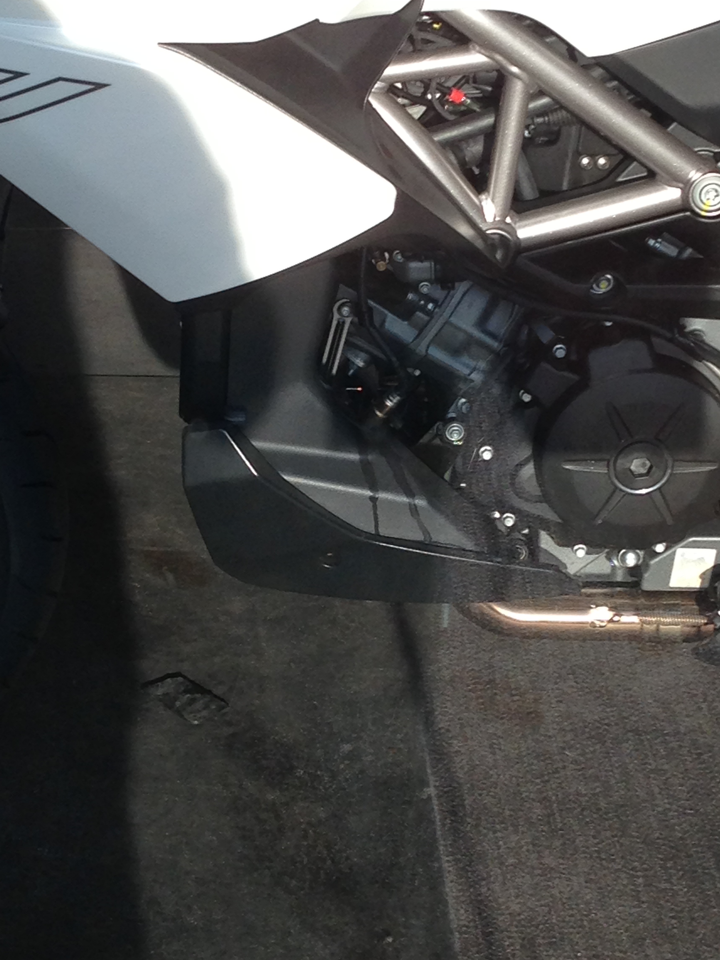

Ieri in esposizione da una concessionaria ho fotografato questo ...effettivamente non è una buona presentazione!!!
Mi sono fatto i ...zzi miei e non ho detto niente al conce , però c'era un hornettista che è arrivato ed è andato dentro a vedere la moto , (chissà cosa avrà pensato )
E' la perdita d'olio di cui parlate???

identica precisa prima della modifica del blow by, cassa filtro piena di olio

Si ma daiiiii azzo te esponi in vetrina una roba del genere !!!
Quanto deve star ferma per arrivare a ciò?
Ci vorrà qualche giorno, e se te conce lo sai, fai la modifica , o tieni d'occhio la moto
Sbaglio????????
Sbaglio????????

ivinou ha scritto:Ieri in esposizione da una concessionaria ho fotografato questo ...effettivamente non è una buona presentazione!!!
Si! Anche la mia aveva fatto così!!
