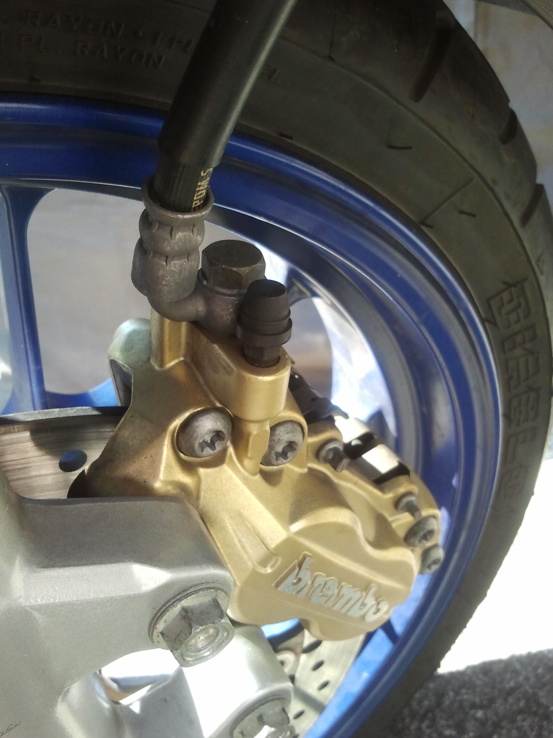

Io credo che vada bene un kit standard.
La pompa radiale ha il tubo in verticale, non orizzontale come quella assiale di serie, quindi credo vada bene l'attacco dritto del tubo in treccia.
L'attacco alla pinza deve essere a 90°
Messaggi: 25646
Re: Pompa radiale su Pegaso Strada
appunto:
il tubo prefabbricato per lo Strada ha attacchi diversi sia alla pompa
che alla pinza:
Strada
Factory
percui anche un prefabbricato per il Factory non credo sia compatibile poi con la pinza "normale" ...
Concordo con Fedro.
Il prefabbricato per la Factory ha entrambe le estremità dritte. Quello per lo strada ha l'attacco alla pompa a 30 gradi e quello alla pinza a 90 gradi.
Altrimenti, con sbattimento estremo, devi cercare un tubo per un'altra moto che abbia lunghezza corretta, attacchi corretti e sia pure monodisco.
Forse qualche husky che montava la triple bridge, ma me la vedo aspra.

Alla fine comprai un tubo in treccia da un motoricambi con occhielli a 30° alla pompa e dritto alla pinza. Tutto ok.
