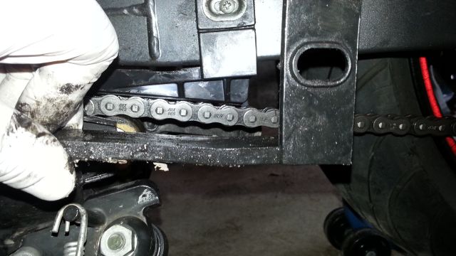

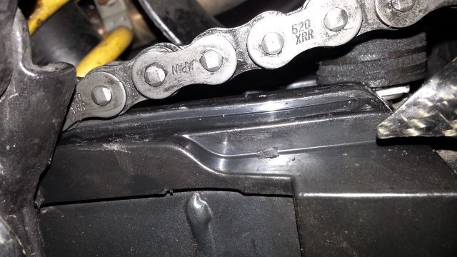

Ed eccosi di nuovo qui: ho appena cambiato il pattino catena (operazione aggiunta al Manuale fai da te), e mi è venuta in mente una nuova potenziale causa per lo smangiucchiamento. Guardate le foto:
1) il ricambio ha due "guide per la catena, sia sopra che sotto
2) lo spessore del ricambio, sotto, è moooolto maggiore dell'originale, e quindi la catena è meno libera di sbatacchiare, poichè in pratica è più incastrata tra pattino e rullo
Può essere che mamma Aprilia si è resa conto che l'originale non era proprio ok, e l'abbia modificato? Fedro, tu hai detto che il pattino lo cambi ad ogni cambio catena: quando l'hai cambiato la prima volta era prima o dopo aver detto addio alle Diablo?
Tra parentesi, il pattino a dire il vero non era eccessivamente consumato, ma date le guide e il fatto che la catena è più fissa, consiglio vivamente la sostituzione...

Giamaica: non me lo ricordo! :old: :oops:
mi ricordo invece d'aver anche postato il mio stupore per le pinne.
Che sono anche, teoricamente, l'indicatore per il cambio:
quando sono consumate bisognerebbe cambiare ...
