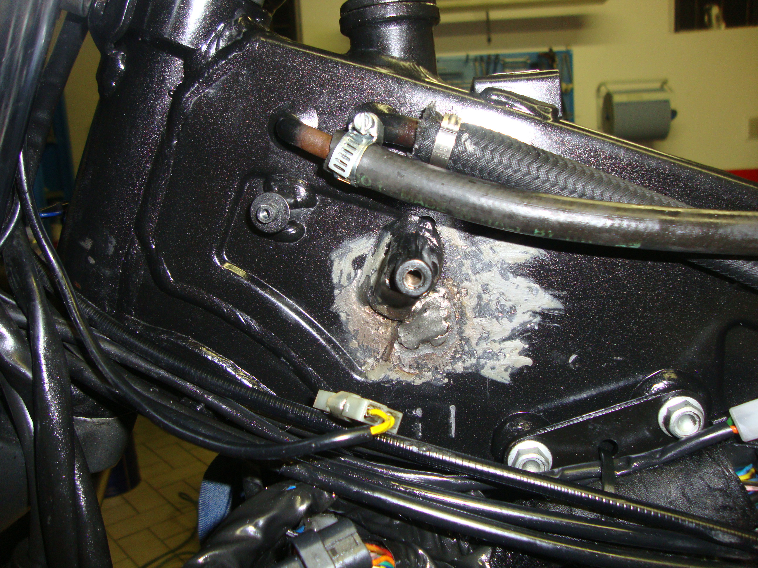

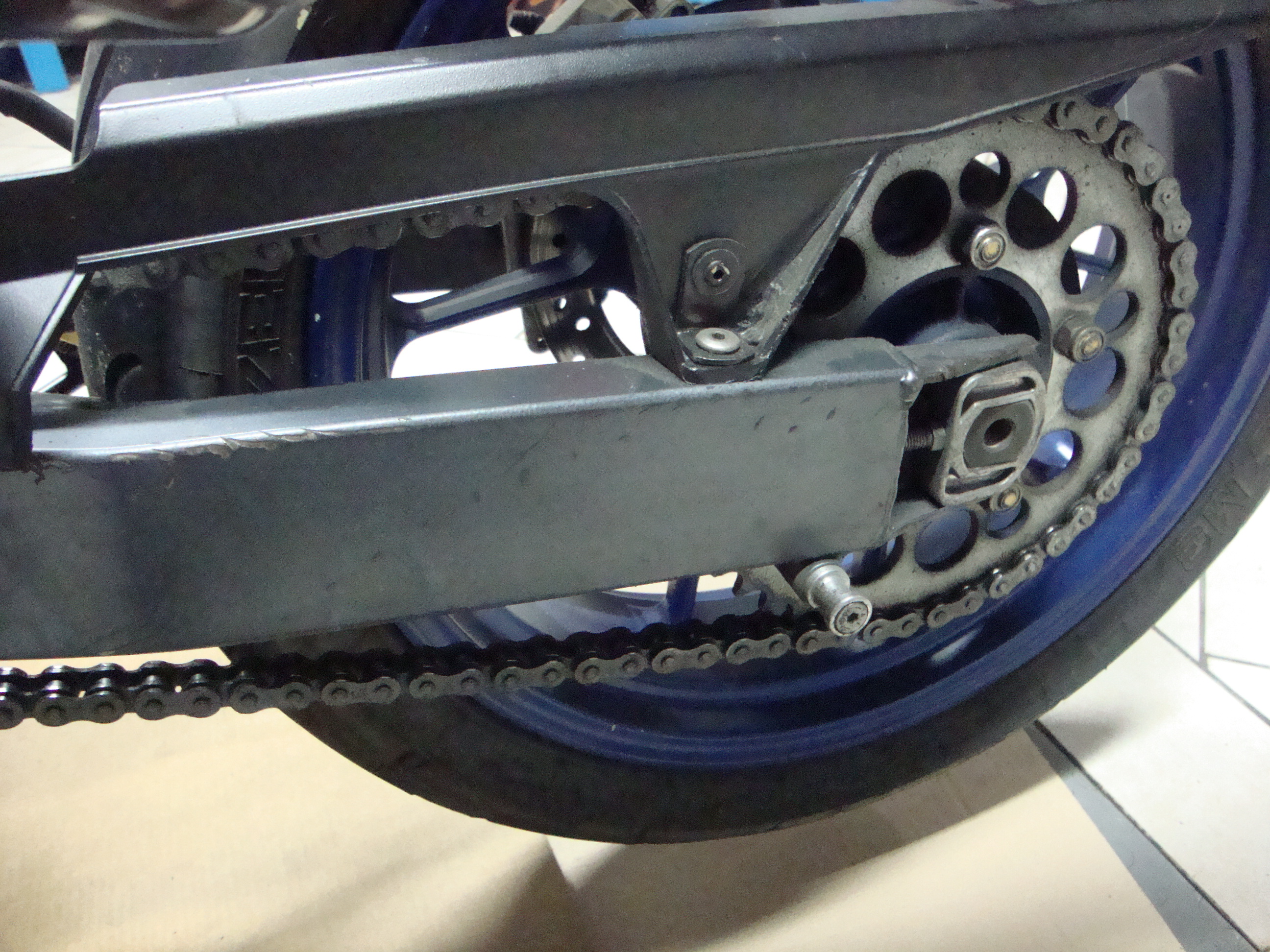

Ho ripreso in mano la Peggy per la verniciatura delle plastiche e del forcellone un po rovinato penso da una rottura della catena,
Nel frattempo ho deciso di riparare definitivamente la perdita di olio dal supporto del radiatore precedentemente riparata con scarso risultato con una resina epossilica.

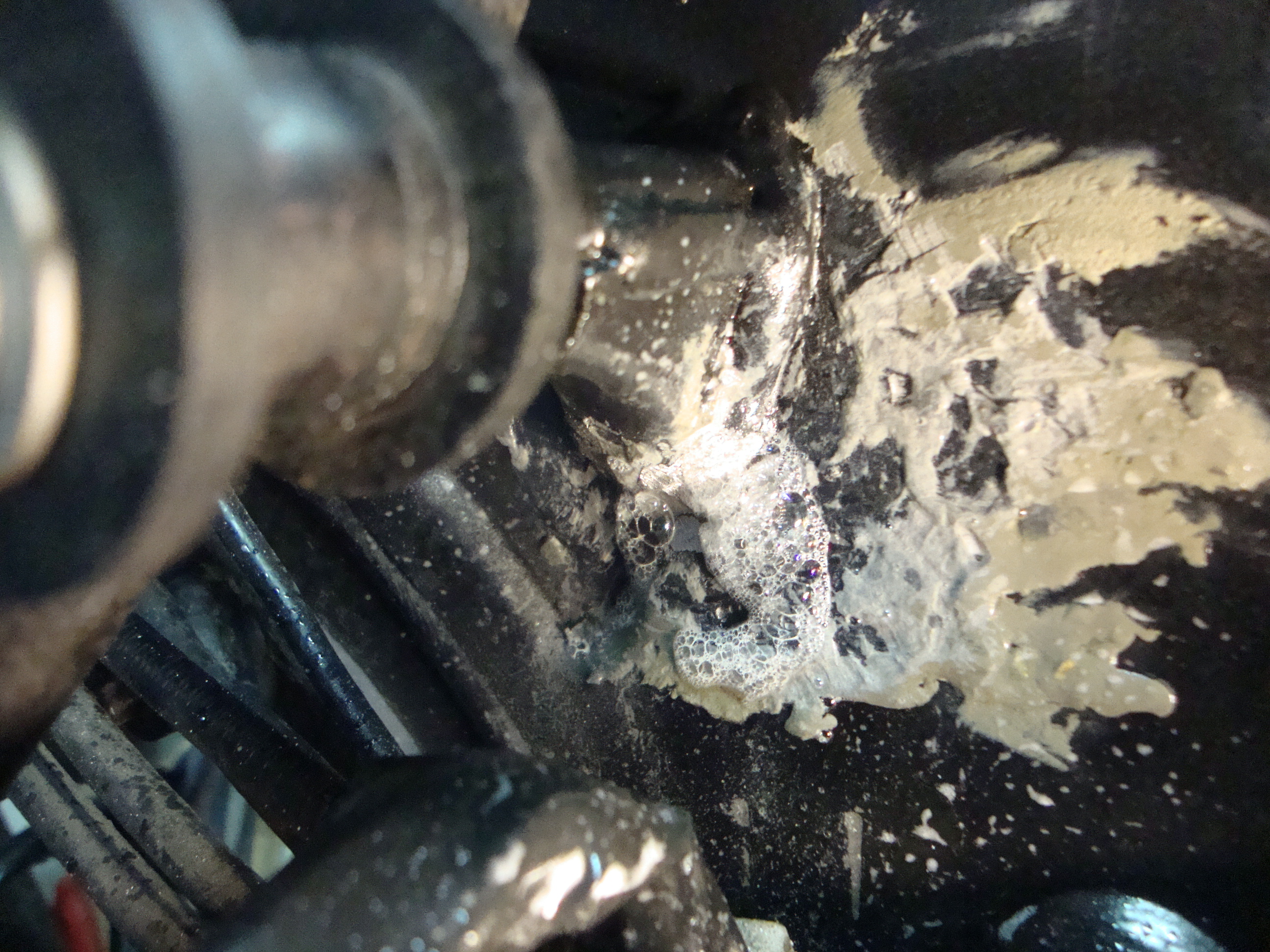

Ho tolto l'olio, staccato lo stucco precedente, ho staccato il tubo di sfiato ed ho inserito un altro tubo con una pressione di aria a 1 bar e con uno spruzzino di acqua saponata ho potuto vedere esattamente la perdita.

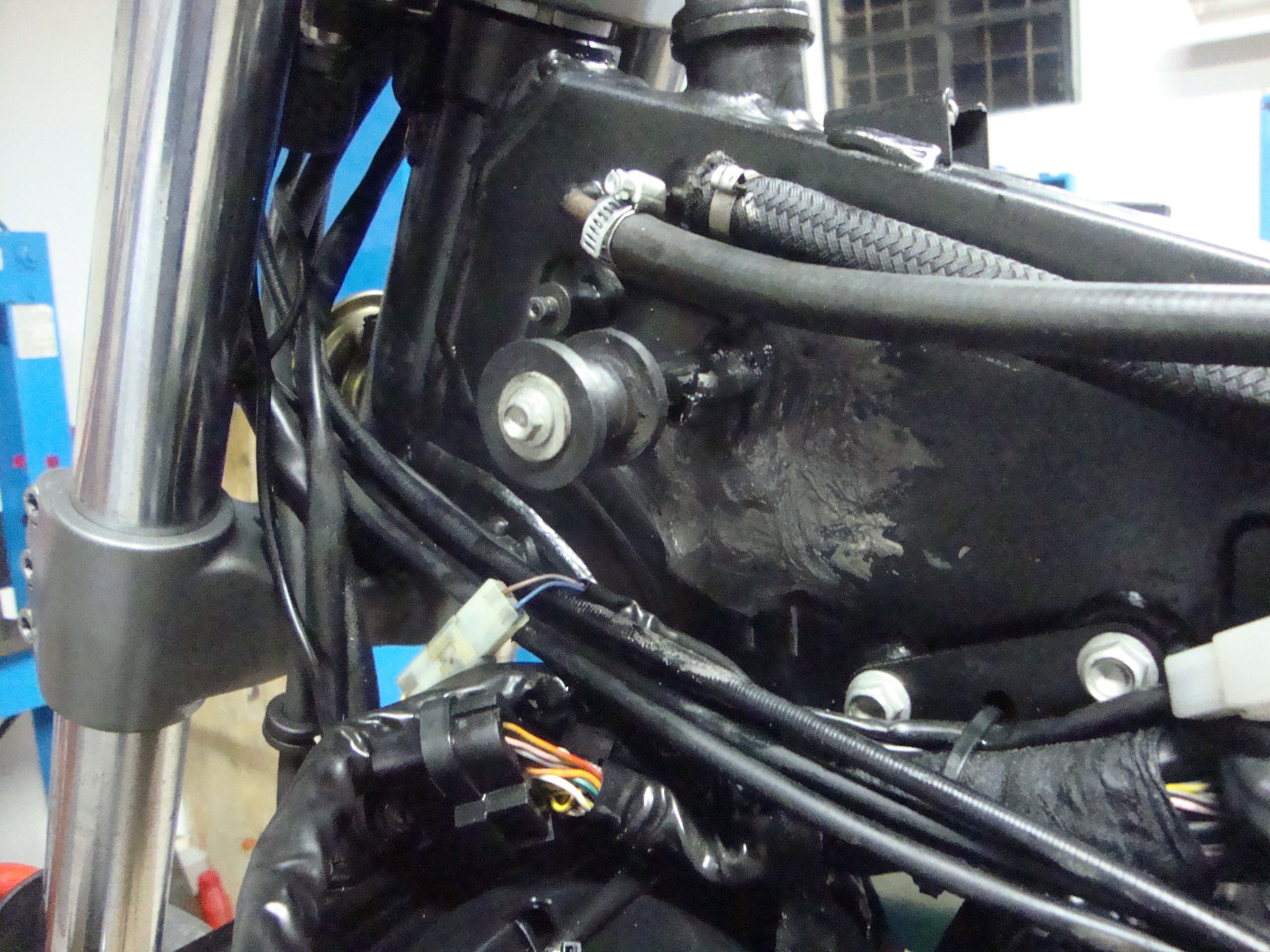

A questo punto ho deciso di saldare la crepa usando degli eletrodi inox che non fanno scorie
Riprovato con l'acqua saponata non perde più, ora ho dato una stuccatina per rendere tutto un po più carino, domani gli do una verniciatina, anche a scopo protettivo e rimontaggio di tutte le parti

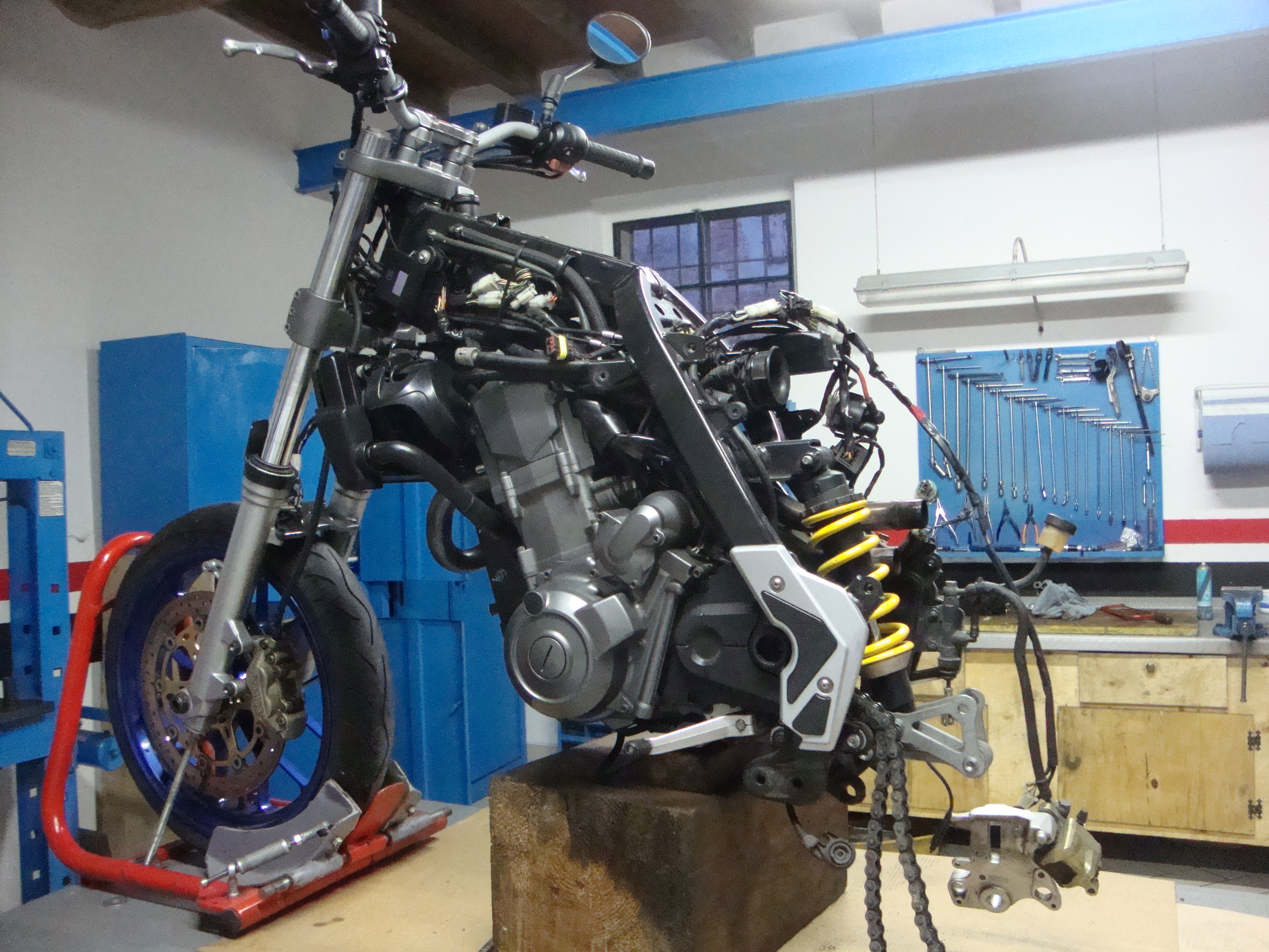

Sei sempre "er mejo" !!!!!
P.s. curiosità, il blocco che sorregge la moto di che materiale e' ?

ElCaimanDelPiave ha scritto:![]()
Sei sempre "er mejo" !!!!!![]()
Non si vede????
Son 2 anni che devo fare un cavalletto serio, prima o poi riuscirò ad avere il tempo per farlo

Sembra cemento...Futuromane ha scritto:ElCaimanDelPiave ha scritto:![]()
Non si vede????
Non e' cemento vero? Dimmi che non lo e' no no

è solo un pezzo di trave in legno
