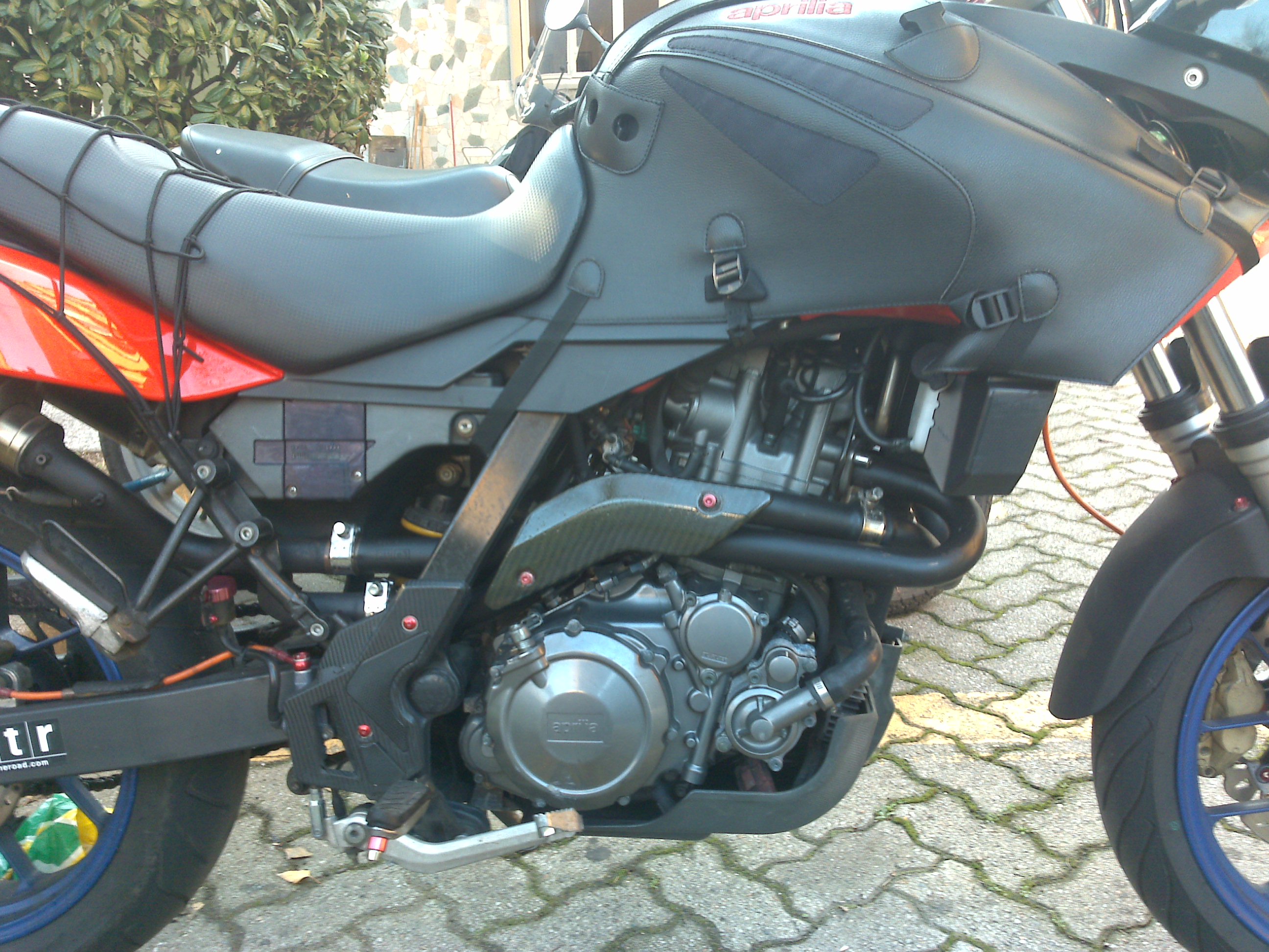

durante le feste mi sono dilettato nel dare una pitturata a tutti i collettori della Peggy con vernice per stufe 800° , dopo averli tirati letteralmente a lucido 8)
ecco foto frettolosa con fotofonino
ci sono effettivamente segnetti dovuti inevitabilmente al rimontaggio :roll: , e nei primissimi cm di collettore (dove non si vede) ha un po' scrostato la vernice, restando però d' aspetto nero (penso per le 3 mani date... :wink: )
dopo le curve dei collettori, invece, sembra reggere di brutto :D , come esperimento il look dark mi piase 8)
nel lavoro ho anche sostituito le fascette mikalor posteriori, come quelle dei MIVV, e risolto lo sfiato che avevo alla prima giuntura, anche se dovrò rismontare perchè devo aver lasciato un piccolo sfiato al collettore dx :roll: , e mi si sente arrivare un po' troppo :lol:

Peccato che non hai fatto una foto dei collettori "tirati a lucido". Mi sarebbe piaciuto vedere l'effetto "nature".
Comunque i tubi neri sono davvero cool. E' una buona idea per la mia cafe' racer. :D Ottima alternativa alla fasciatura, che presenta difficoltà realizzative maggiori, costi maggiori, rischi di cottura maggiori. Quindi promossa la vernice nera. :ok1: :ok1: :ok1:
Vedi se riesci a fare qualche foto piu' definita, giusto per gustare meglio l'effetto e la finitura. :wink:

Bello bello! Regge il calore? Quanti Km hai fatto? Qua mi si crea n'altra scimmia... :salta:
Re: Vernicemania
ElCaimanDelPiave ha scritto:Vedi se riesci a fare qualche foto piu' definita, giusto per gustare meglio l'effetto e la finitura. :wink:
c' è poco da gustare Caiman :lol: , sai che la finitura non è il mio forte :oops: ...
ti dico che almeno il pezzo piccolo anteriore lo rifarò, si è già un po' screpolato :roll: , penso più per via degli sfiati che per il calore interno, mentre più vai verso i terminali più sembra reggere impeccabile :wink:
la scimmia me l' ha messa un amico di amico, l' aveva fatto sulla sua MT 03 (da 3 mesi quando me l' ha mostrata), ed era semplicemente perfetta :o
ho cercato di seguire le sue istruzioni ma l' esperimento non ha avuto esattamente lo stesso risultato :roll:
intanto c' è da dire che sta vernice ci mette i secoli ad asciugare, andrebbe messi i pezzi in forno a 200° dopo il lavoro, non 24 h in un box gelato dove l' ho fatto io (se metto sta roba in forno, è la volta che la mia donna mi scanna :frusta: ) .... ci sarebbe pure la possibilità di farli cuocere rimontandoli e accendendo la moto, come ha fatto sto ragazzo, ma a questo punto non capisco come ha fatto l' infamone ha montarli freschi senza fare il benchè minimo segnetto :o ... è l' altro mio problema :roll: ... io rimontandoli dopo 24 h li ho segnati parecchio con le brugole (la prossima volta le fodero :lol: ), e anche con un' impronta digitale 8) spingendo inevitabilmente in un punto...
comunque sono robe dal mio punto di vista trascurabili :wink: o che bisogna chinarsi innanzi alla moto per vederle, il look dark da lontano che volevo mi soddisfa pienamente :P , così come il confronto col prima (per ora, fatti da una sett) , ma tenterò comunque un miglioramento.... :wink:
per il resto, tirati a lucido erano fighi 8) , e la tentazione c'è stata :lol: .... ma ho pensato che durasse poco-niente, avrei dovuto smanettare ancora parecchio vicino ai silenziatori :-? , e poi, la darkizzazione 8) capisci ? :giullare:

Bello.... ma penso che sull'inox se non metti un aggrappante la vernice non attacca perfettamente e sono convinto che si staccherà in buona parte

Futuromane ha scritto:Bello.... ma penso che sull'inox se non metti un aggrappante la vernice non attacca perfettamente e sono convinto che si staccherà in buona parte
è quello che ho sempre pensato anch' io , mi sono fatto scimmiare da sto tizio che facevano paura :pantpant: , mi ha detto che non ci ha messo aggrappanti, e che ci aveva già fatto code estive in autostrada e città...
vedremo quest' estate ... tentar non nuoce ... soprattutto dato che ho (dimenticavo di dire :ridi: :ridi: ) altri collettori completi di riserva e silenziatori originali :giullare: :giullare:

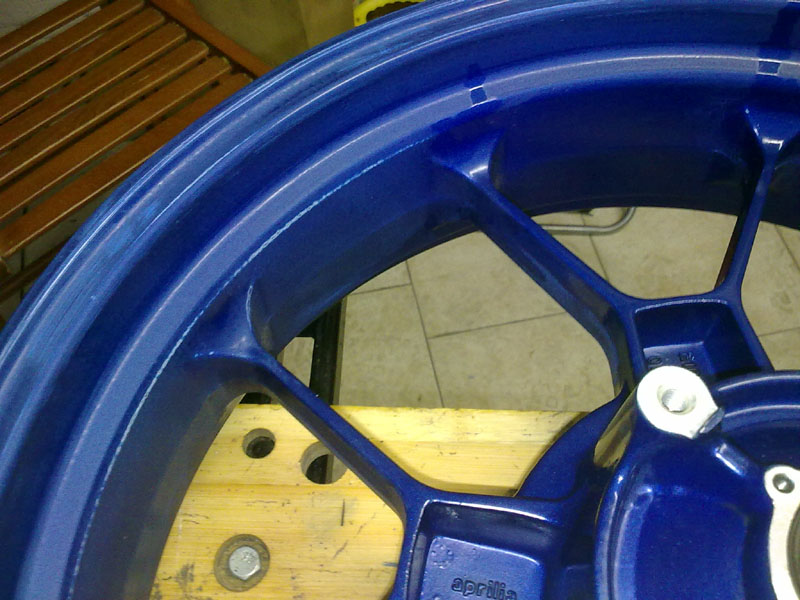

Come molti sanno, ho cambiato il colore dei cerchioni.
Il blu, che tanto mi piaceva all'epoca dell'acquisto, mi aveva stufato. E poi, nell'ambito della caratterizzazione della mia Arcadia, ll blu non c'entrava più nulla. Lavoro eseguito interamente home made, nel classico modus operandi da cantinaro che mi contraddistingue. :lol:
E come promesso nella discussione sulla mia cafè racer, metto (finalmente) un piccolo :giullare: tutorial delle fasi del lavoro, nel caso qualcuno fosse così pazzo da volermi imitare. :roll:
Questo tutorial e' stato un parto, ma alla fine eccolo... :D

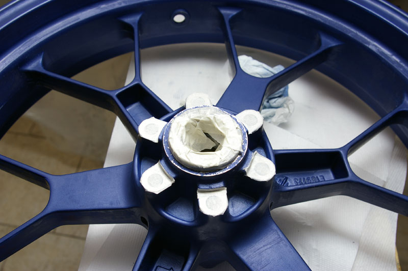

tutte le parti del cerchio rettificate (si riconoscono perche' sono quelle color alluminio naturale, abrasioni a parte :giullare: ), vanno schermate. Si tratta soprattutto delle sedi dei dischi e della corona. Va da se' che uno strato anche minimo di vernice comprometterebbe il perfetto allineamento del disco.. :( Vanno altresì schermati i cuscinetti. Ho schermato anche la sede dei tamponi parastrappi, perche' rimane nascosta alla vista dal portacorona e perche' pulirla sarebbe stata una rogna immane e totalmente inutile.. :tie:
Per schermare ci vuole del nastro di carta e i profili vanno poi rifiniti con il taglierino seguendo con precisione gli spigoli. Taglierino ben affilato per evitare smadonnamenti e lavori mal fatti :wink:
Ah, ovviamente ai cuscinetti non piace essere verniciati :lol: , quindi vanno coperti. Un sistema semplice per schermarli con precisione e facilmente e' estrarre i parapolvere e rivertire questi ultimi di nastro carta. Poi li si inserisce di nuovo in sede (non entreranno ovviamente, ma basta che entrino quel poco per star fermi, e si mettono tante striscioline di nastro tutt'attorno tipo petali, che entrino nel foro e proteggano il cuscinetto.

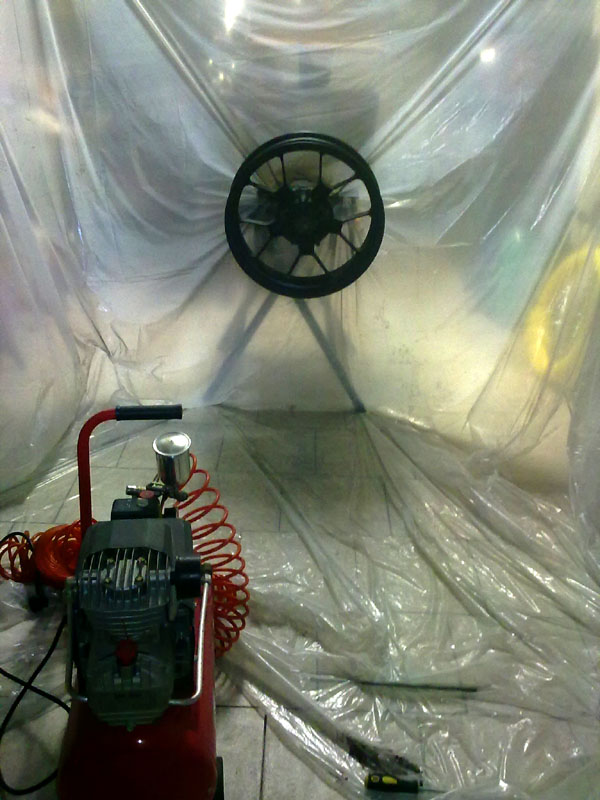

Montaggio della "scenografia" :D :
ovviamente va creato un "set" opportuno in cui eseguire la verniciatura. Nel mio caso ho creato un separe' in garage con il foglio di plastica appendendolo ai ripiani presenti ai lati in modo da creare tre lati e coprire anche il pavimento. Se l'ambiente e' piu' grande sevono piu' fogli, fino a tre. E' importante che la plastica sia un po' tesa per non svolazzare. Il compressore crea abbastanza vortici d'aria e non bisogna rischiare che i teli si muovano andando magari ad attaccarsi sulla vernice fresca :incavolato:
Il cerchio va tenuto in qualche modo sospeso. MAI appoggiare a terra i pezzi da verniciare. Devono SEMPRE essere ad almeno 60 cm da terra, altrimenti e' matematico che raccoglieranno polvere :x (in passato mi e' successo... sbagliado s'impara :wink: ). Nel caso del cerchione si puo' sfruttare il foro del perno ruota. Ho fissato un'asta orizzontale (di quelle che tengono le tende a vetro) ad un banchetto da lavoro pieghevole, ho forato il telo che avevo appeso in modo che il banchetto stesse dietro e spuntasse solo l'asta e ci ho infilato il cerchio. Piccola furbizia, sfruttando uno dei fori filettati per il disco freno, ci ho avvitato un bullone in modo da avere una "maniglia" per far girare il cerchione e non dover assumere posizioni strane o scomode per poter verniciare tutti gli anfratti. Permette inoltre di avere un buon appiglio per girare il cerchio e verniciare l'altro lato senza dover aspettare che il primo lato sia asciutto (La vernice bicomponente indurisce nel recipiente abbastanza in fretta... :-? )
Nel cerchio anteriore ci sono i fori da ambo i lati, e basta rimuovere un tappino di plastica per scoprire la filettatura dal lato opposto al disco freno.
Nel cerchio posteriore la filettatura e' da una parte sola, ma dall'altra c'e' la parte cava destinata ad ospitare i parastrappi, che rimarrà nascosta una volta montato il cerchio e quindi puo' essere usata come "maniglia".
Altro suggerimento: cercate altri due posti, poco lontano da dove vernicerete, per appendere i pezzi già fatti intanto che lavorate sugli altri. In tutto i pezzi da trattare sono tre: due cerchi piu' il portacorona. In questo modo opererete senza intoppi e sfruttando tutta la vernice preparata.
Qui si vede il bullone..

una volta montato il cerchio sul supporto e riempito il serbatoio dell'aerografo si puo' iniziare. Dietro alla pistola c'e' una vite di regolazione. Piu' la si svita e piu' abbondante sarà il getto. Magari fate qualche prova prima. Non premere il grilletto puntando la pistola sul cerchio, perche' la pressione iniziale potrebbe spruzzare gocce piu' grosse e compromettere subito la buona riuscita.
Quindi puntare la pistola sul telo di plastica e premere il grilletto. In questo modo si verifica anche la corretta fuoriuscita del colore.
Senza rilasciare il grilletto dirigere il getto sul cerchio, partendo dalla circonferenza esterna. Mi raccomando, non troppo da vicino. 20 cm circa, non di meno, altrimenti il rischio di macchie e colature e' in agguato. Mano ferma e movimento regolare. Tanti giri stando attenti a non rallentare ma nemmeno andare troppo veloci. Quando si e' formato uno strato di vernice che abbia coperto il colore sottostante (o il metallo), si puo' passare al canale del cerchione. Va cambiata l'angolazione della pistola: il getto deve essere sempre il piu' possibile perpendicolare alla superficie da trattare. In questa fase torna utile il bullone collocato in precedenza: conviene mantenere ferma la pistola e far girare lentamente il cerchione a velocità costante. In questo modo si migliora di molto la precisione del movimento e si puo' mantenere il getto in una posizione illuminata e comoda per la mano.

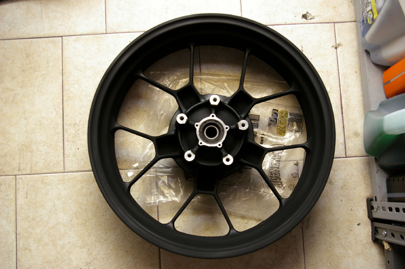

cerchio posteriore finito:
Cerchio anteriore finito e montato:
