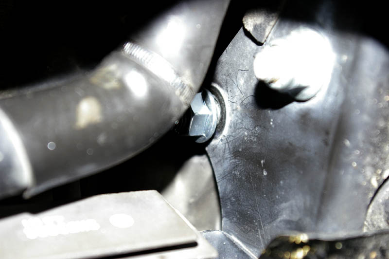

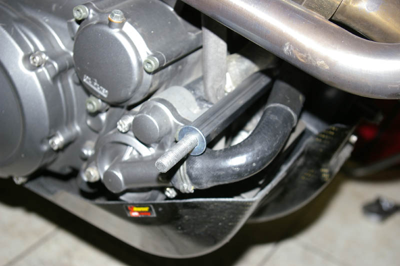

Il progetto Tamponi Paratutto va avanti. Riveduto e corretto, anche in base alle giustissime critiche e ai miei dubbi sulla tenuta in caso di utilizzo "reale"
La strada larga non e' quasi mai quella corretta...
Cosa vuol dire?

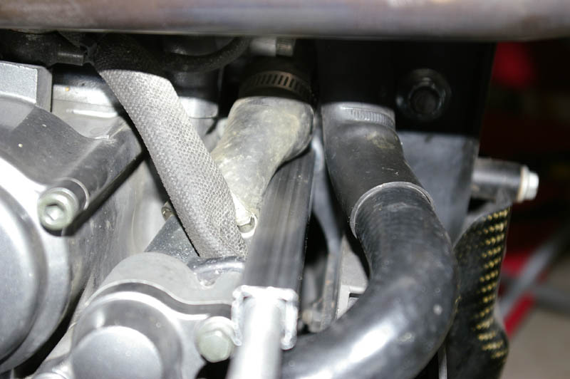

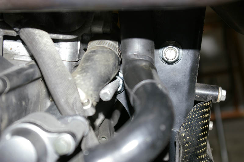

L'attacco del motore che ho utilizzato per il primo prototipo non e' l'unico possibile, come mi sembrava da un'analisi superficialotta.
Gli altri sono ostruiti dall'altro lato dai collettori di scarico, ma ce n'e' uno che puo' essere utilizzato facendo passare l'asta in mezzo ai manicotti dell'acqua. Manicotti non propriamente morbidi, ma con l'aiuto di un po' di calore dovrei riuscire a deformarli quanto basta per far passare le protezioni.
In questo modo tutto l'accrocco risulta molto vicino al motore, con ridotto impatto estetico e minori potenziali danni in caso di scivolata.
Posso anche accorciare un poco il tutto, non molto, altrimenti diventa inutile.

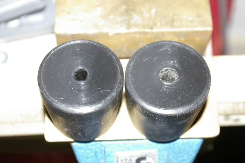

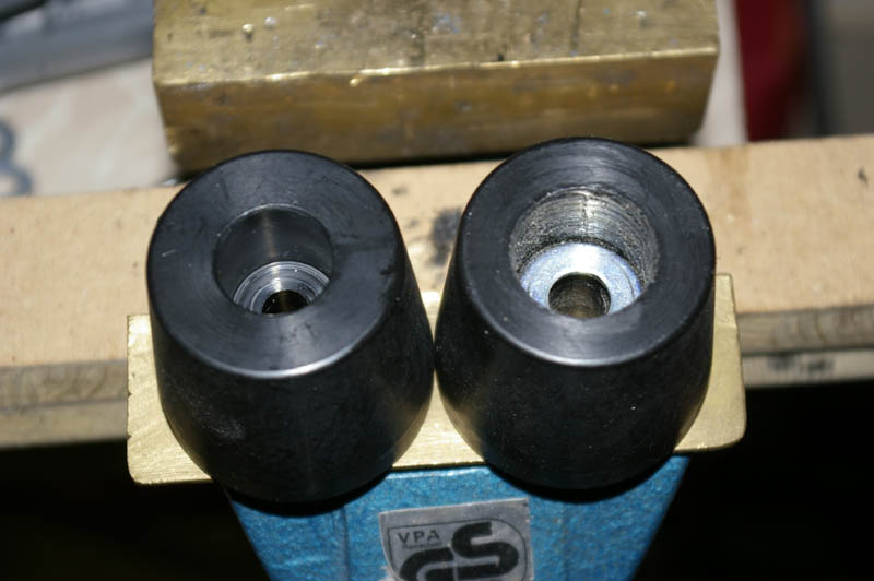

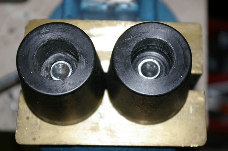

Infine ho preso dei tamponi "veri" da moto, troncoconici, che mi permettono di accorciare di un bel po' la parte metallica. Unico problema e' che vanno lavorati e rialesati nei vari fori per consentire il montaggio con dado essendo nati per dei bulloni.
Stay tuned.

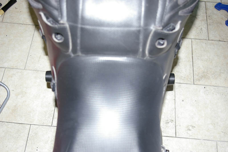

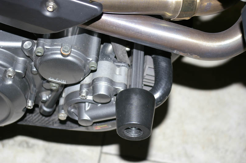

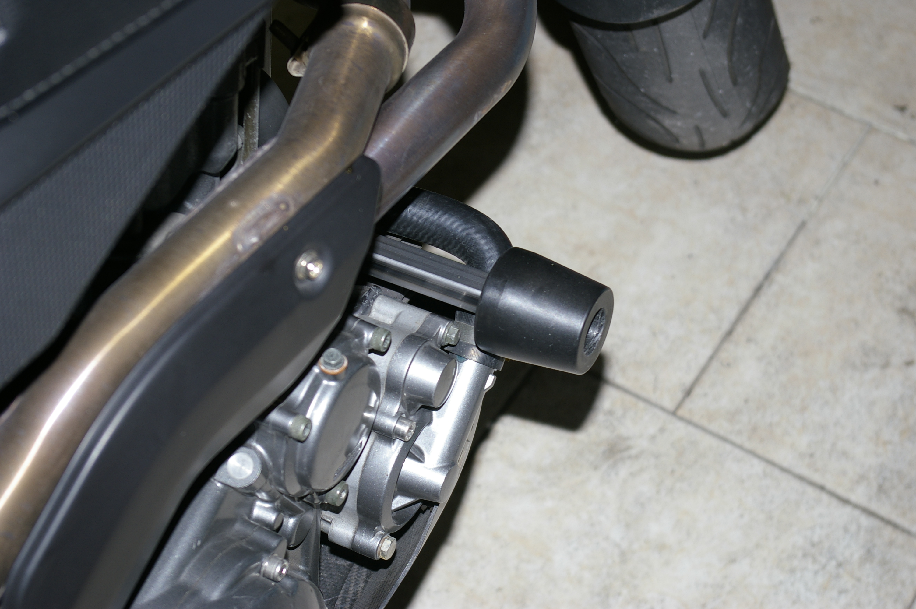

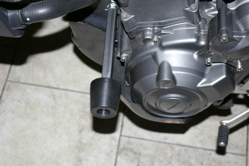

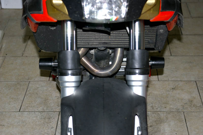

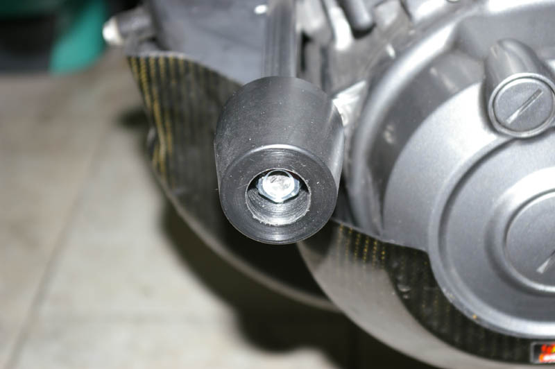

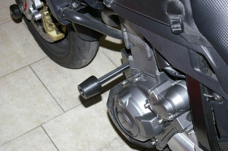

Rifatto l'accrocco.
Ora mi soddisfa molto di piu'. Sul lato sinistro e' ancora un pelo vistoso, ma a destra e' perfetto imho.
Ora e' molto tardi e metto solo due foto, poi domani spiego con calma

e un braccio di leva bolto piu' corto. Il che aumenta a dismisura la robustezza del manufatto.Alby81 ha scritto:Ha gia' un altro aspetto...
Poi c'e' un accorgimento che ho adottato per far concorrere i tamponi in plastica all'irrigidimento generale.
Ora devo decidere se lasciare il metallo così dando solo un po' di trasparente per non farlo andare ruggine, o farlo nero. Ora ha la stessa tonalità del motore, ma nero magari sarebbe piu' "high tech"...

Re: Protezioni
molto molto meglio!!bello veramente!ke materiale hai usato x i tamponi???l unico timore che avrei e' lo sfregamento tra metallo e tubo dell acqua...magari invece di dipingere la sbarra puoi avvolgerla con la guaina yermorestringete x cavi elettrci che essendo in gomma non striscia troppo sul tubo....
Re: Protezioni
In effetti per far passare il tubo ho dovuto violentare il manicotto, ma non credo lo sfregamento sia un problema, dato che tubo e manicotto sono entrambi solidali al motore, quindi vibrano "assieme"...tissy ha scritto:molto molto meglio!!bello veramente!ke materiale hai usato x i tamponi???l unico timore che avrei e' lo sfregamento tra metallo e tubo dell acqua...magari invece di dipingere la sbarra puoi avvolgerla con la guaina yermorestringete x cavi elettrci che essendo in gomma non striscia troppo sul tubo....
Quello che mi preoccupa un po' di piu' e' che il manicotto, vecchio di 7 anni almeno, non sopporti la compressione e si crepi, quindi devo mettere in conto di cambiarlo con uno nuovo e piu' elastico.

Caiman, non ti fidare delle vibrazioni... Se puoi evita o riduci il contatto il påiù possibile. Il fatto che vibrino insieme non ti assicura niente, lì hai una massa (il tampone) attaccata a un'asta di una certa lunghezza, vibrerà pe ca@@i suoi, te lo posso assicurare, e per la legge di Murphy vibrerà nel modo che ti danneggerà di più e più velocemente il tubo.... La guaina suggerita da Tissy non è na cattiva idea... Oppure già che ci sei, ti togli una (mia) scimmia, e vai di tubi siliconici, e cambiandoli provi a modificare leggermente la curvatura e evitare il contatto.
Re: Protezioni
Oh yeah!!!giamaica75 ha scritto:Caiman, non ti fidare delle vibrazioni... Se puoi evita o riduci il contatto il påiù possibile. Il fatto che vibrino insieme non ti assicura niente, lì hai una massa (il tampone) attaccata a un'asta di una certa lunghezza, vibrerà pe ca@@i suoi, te lo posso assicurare, e per la legge di Murphy vibrerà nel modo che ti danneggerà di più e più velocemente il tubo.... La guaina suggerita da Tissy non è na cattiva idea... Oppure già che ci sei, ti togli una (mia) scimmia, e vai di tubi siliconici, e cambiandoli provi a modificare leggermente la curvatura e evitare il contatto.
Stamattina avevo poco tempo e non ho esposto la mia intenzione, ci hai pensato tu.
La cosa piu' sicura e' cambiare il tubo con un siliconico un po' piu' lungo in modo da forzare meno il contatto con il tubo metallico.
Ma a parte questo, la posizione del tampone secondo me e' la migliore.

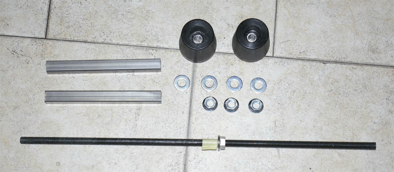

i tamponi li ho accattati dal ricambista e sono ricambi per non so quali paracarena, dato che sul sacchetto non c'era alcuna marca e nemmeno sui tamponi stessi. Quando li ho cercati in rete ho trovato i lightech che sembrano uguali a questi, e il materiale indicato e' PVC.tissy ha scritto:molto molto meglio!!bello veramente!ke materiale hai usato x i tamponi???
Questi li ho pagati 20 sacchi.

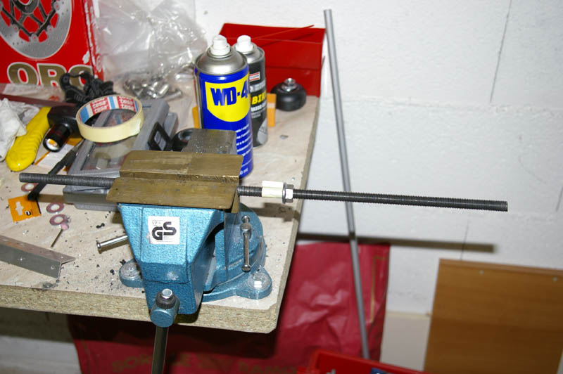

In tutto, se la cosa interessa, ho speso 20 euro circa di ferramenta: barra filettata in acciaio 10.9 (1mt); tubo quadro in ferro (1mt); tubo in alluminio diam. 12 (1mt); quattro dadi flangiati e quattro rondelle.
Quindi costo totale 40 euro. Non due lire in assoluto, ma siamo comunque lontani dalle centinaia richieste per la roba che si trova in rete e anche per gli hepco & becker, con i quali non farei a cambio
Sempre se interessa, l'attrezzatura minima consta in: fresa diametro 22 (io ne ho usata una da legno); punta da 12 per ferro o legno; seghetto da ferro (o alternativo); morsa.
Certo, con un tornio e' tutto piu' semplice, ma con l'attrezzatura minima sindacale che ho descritto e un trapano a colonna (oppure una mano davvero buona col trapano a mano) si riesce a combinare.
E, non ultimo, tantissima pazienza. I dadi che poi vanno a serrare la barra filettata al telaio vanno avvitati a mano per tutta la lunghezza della barra, e se la cosa e' semplice dal lato "libero" a sinistra, a destra, dove la barra va fatta passare tra i tubi dell'acqua, l'operazione e' davvero lenta e "bestemmiosa"
