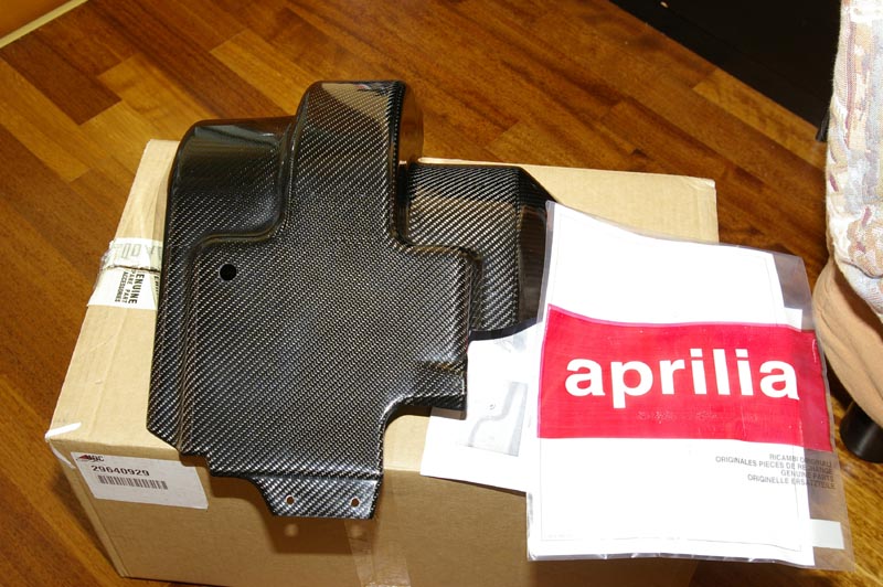

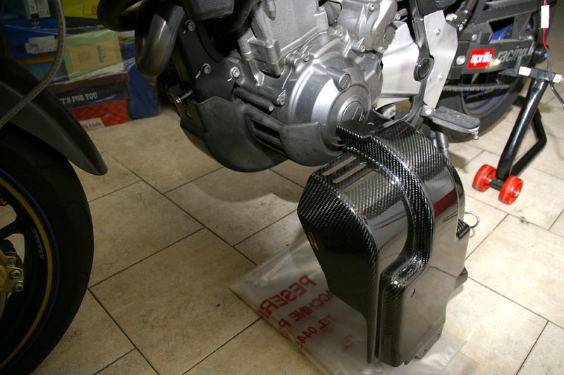

IL CONTENUTO DEL PACCO: :pantpant: :pantpant: :pantpant:

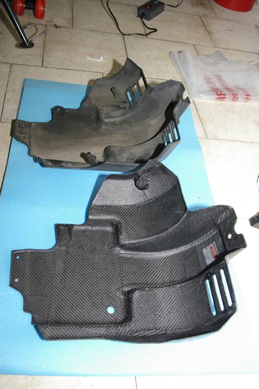

Quanto era schifoso il plasticone eh?

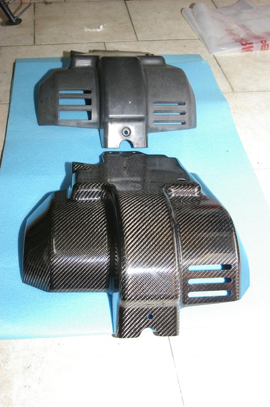

Queste due foto per notare le differenze tra i due stampi: ovviamente mancano i tamponi distanziatori impossibili da stampare nel carbonio.
Ma manca anche una delle due prese d'aria (in effetti non capivo a cosa servisse)

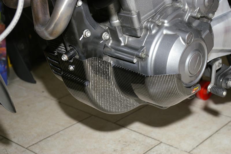

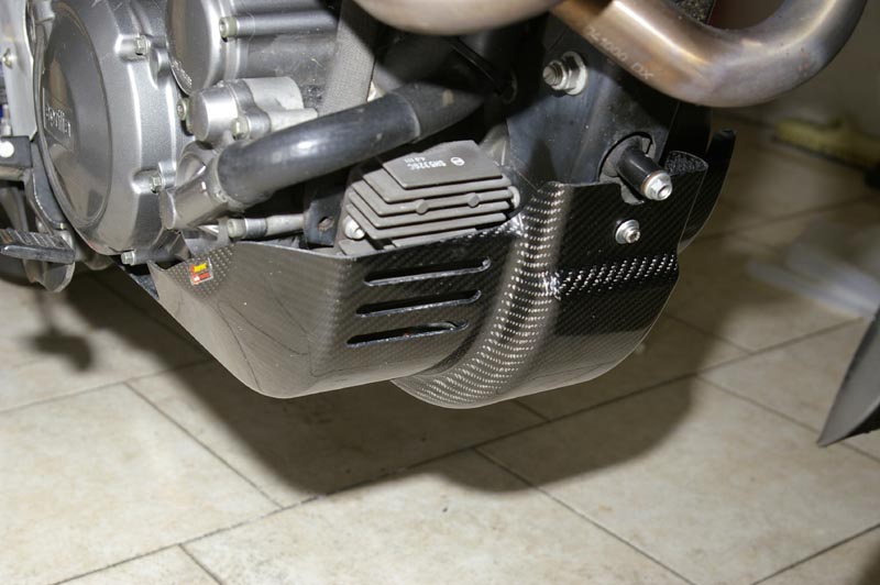

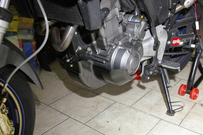

ED ECCOLO FINALMENTE MONTATO: :salta: :salta: :salta: :salta:
BELLO BELLO BELLO!!!
Alcune avvertenza per il montaggio: causa mancanza dei tamponi distanziatori, forniscono due gommini, che sembrano passatubo, invece non lo sono. Il passatubo va tolto dal vecchio paramotore (se pensiamo che il pezzo costava centinaia di euro e' vergognoso che nella confezione non vengano forniti tutti i gommini e le viti). I due gommini in realta' sono dei tamponi, uno va montato a pressione sulla testa della vite inferiore della pompa acqua, l'altro e' di ricambio.
Poi ci sono le clip filettate per il fissaggio nella parte inferiore (almeno queste!!!).
Il montaggio non e' stato privo di bestemmie. I fori sul carbonio per il fissaggio inferiore non sono perfetti e vanno allargati. Una volta infilate le due viti inferiori, l'occhiello metallico e il tubo di sfiato nel foro del paramotore, bisogna fissare la vite anteriore. E, a causa del tampone infilato nella testa della vite pompa acqua, bisogna forzare parecchio per far combaciare il foro del paramotore con quello sul telaio.
Nelle istruzioni dicevano di avvitare prima la vite anteriore, ma cosi' facendo si diventa pazzi a far combaciare poi le viti inferiori. Io mi sono trovato meglio facendo il contrario.
:wink: :wink: :wink:
