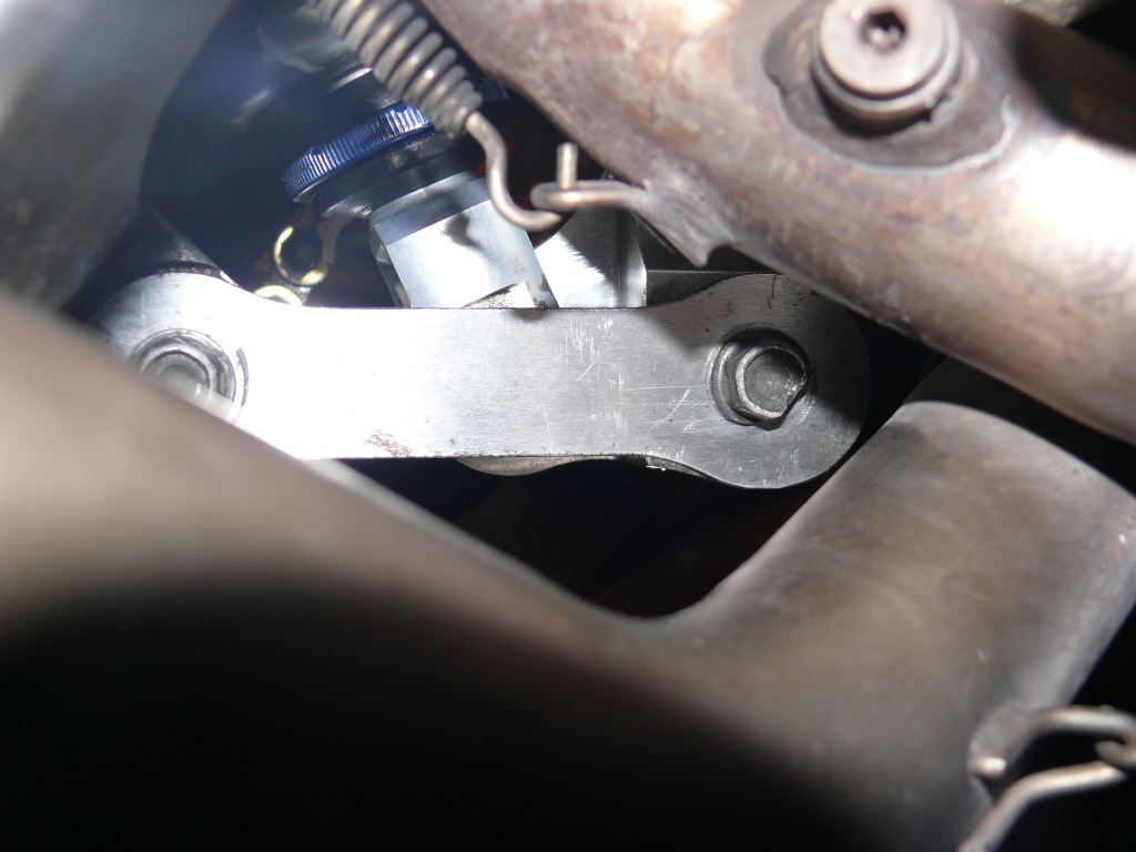

Ho installato delle biellette di 96 fatte fare qua a Firenze.8mm più corte delle originali,il posteriore si è alzato di poco più di 2cm rispetto alle biellette originali di 104.
con queste biellette installate e misurando sulla verticale del perno ruota.....la ruota (3mm di battistrada) dista dal parafango 220mm esatti.
Considerato il contributo delle biellette ed il pneumatico alla frutta la distanza che ci interessa non arriva a 200mm.
Se tu pensi che una casa motociclistica possa mettere in commercio una moto che alla massima escursione possibile del posteriore il pneumatico si avvicini fino a circa 10mm (1CM!!!) rimani della tua idea.Se credi invece che 7,5-8 cm siano una distanza pensabile per detta situazione...comincia a rassegnarti alla mia precedente analisi
Ho scritto che ho misurato il tutto con mono senza molla,di persona,non l'ho letto su un giornalino.
Lo so che sulla carta un'escursione 120 per la Capo...sembra poca ma con 140 di forcella cosa ti aspettavi?
