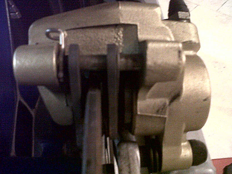

AIUTO !!! ho cambiato le gomme e stranamente 130 km dopo arretrando la moto sento un colpetto e la moto un pò si blocca. guardo la pinza anteriore la quale mi erano state cambiate le pastiglie assieme alle gomme e non noto nulla, la sposto in avanti e tutto sembra ok.Riparto per un altro giro prima frenata tocco il freno dietro il peddale và a fondo e moto dritta .Mi fermo vedo che la pastiglia del freno posteriore è un pò fuoriuscita ,ritorno a casa vedo che la parte interna è vincolata dal perno sopra ,ma ha ruotato all'indietro e si è spezzata.freno e il pistoncino esterno resta compresso ,con un cacciavite riapro il pistoncino,guardo inetrnamente ,(lato interno alla pinza) ma non ho visto l'altro pistoncino , vedo parte della pastiglia.ORA : non sò ne come è composta la pinza non sò pubblicare foto chiedo se qualcuno gentilmente mi sà aiutare dicendomi o pubblicando una foto se è possibile che abbia perso qualche pezzo e se può essere dovuto il tutto ad un errore del gommarolo che ha rimontato la gomma o è solo un caso. GRAZIE

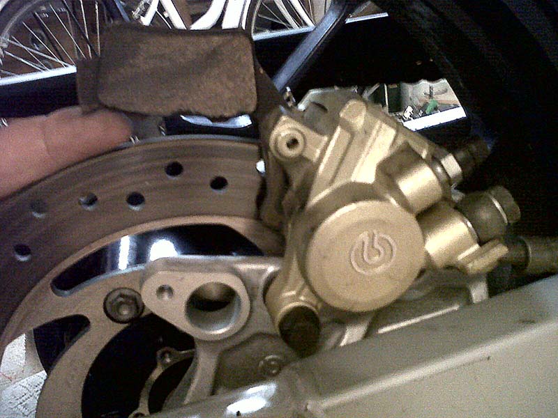

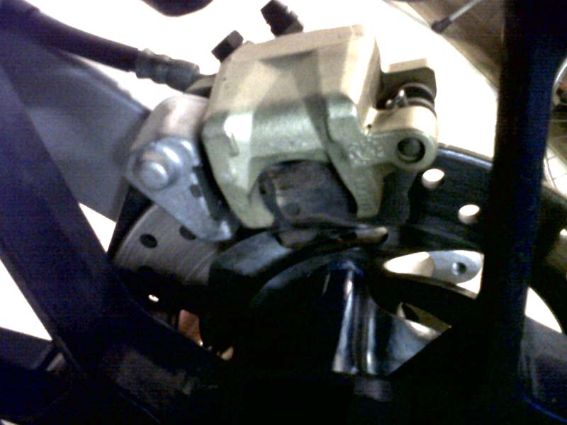

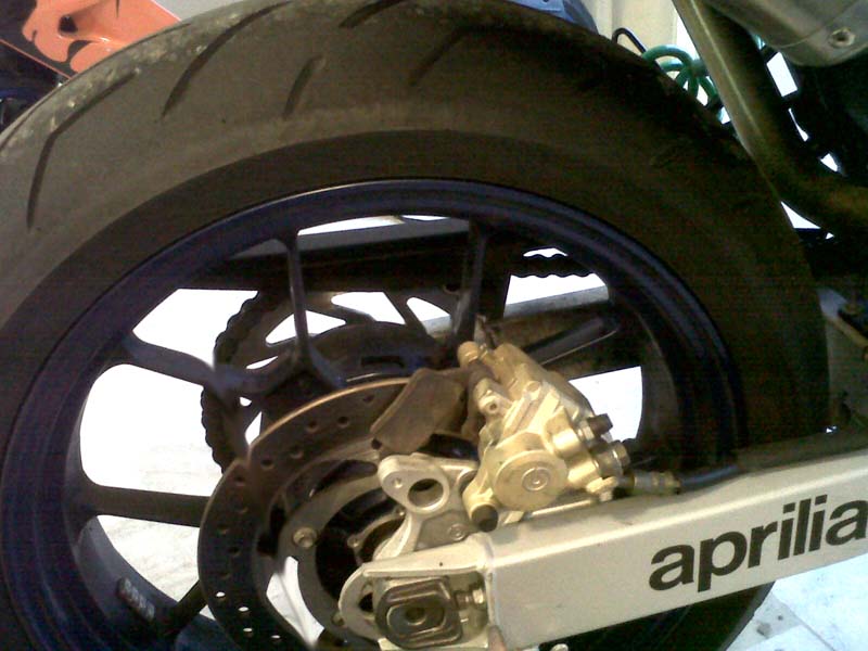

Le foto di Ivan:
Messaggi: 25636
Re: Quali pastiglie scegliere?
gli é uscita dalla sede la pastiglia interna! :o
Ivinou:
togli il chiodo o come si chiama e rimettila in sede, ammesso che la 'coda' della pastiglia sia integra:
confrontane il profilo con l'immagine qui
(non voglio fare pubblicità: è il primo disegno preciso che ho trovato … anche se il negozio è davvero buono :lol: )
fedro69 ha scritto:gli é uscita dalla sede la pastiglia interna! :o
Ivinou:
Si' ma hai visto quanto spazio tra pinza e disco ? :roll:
