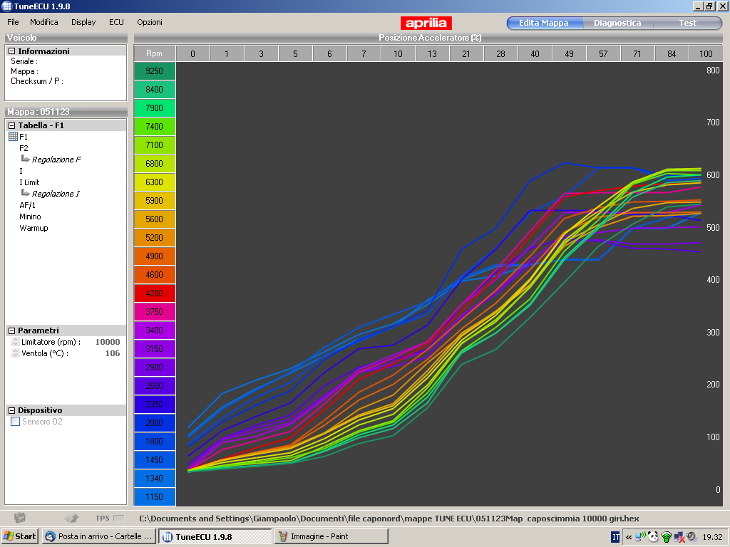

esiste un diagramma di confronto tra prima e dopo la mappazza ?

Puoi usare la funzione F6 di Tuneecu per comparare le mappe e poi visualizzare il grafico.
Non è necessario avere la centralina collegata o il cavetto.
