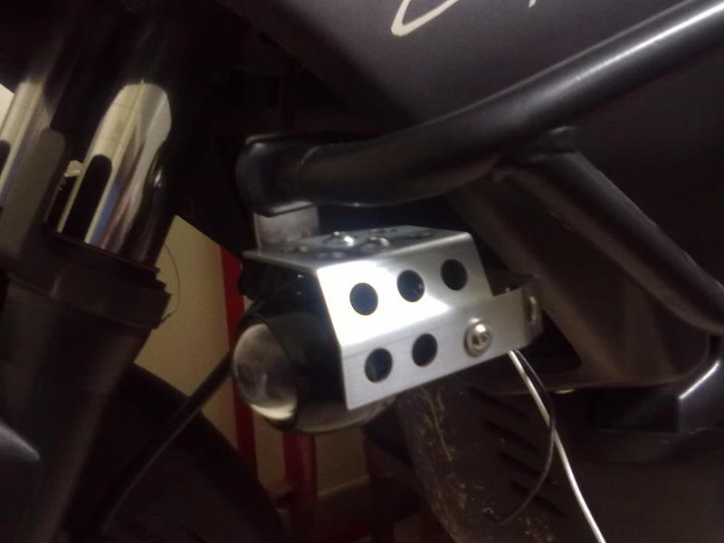

Foto della Capo di Masso

Belli...sono esattamente quelli che cerco!!

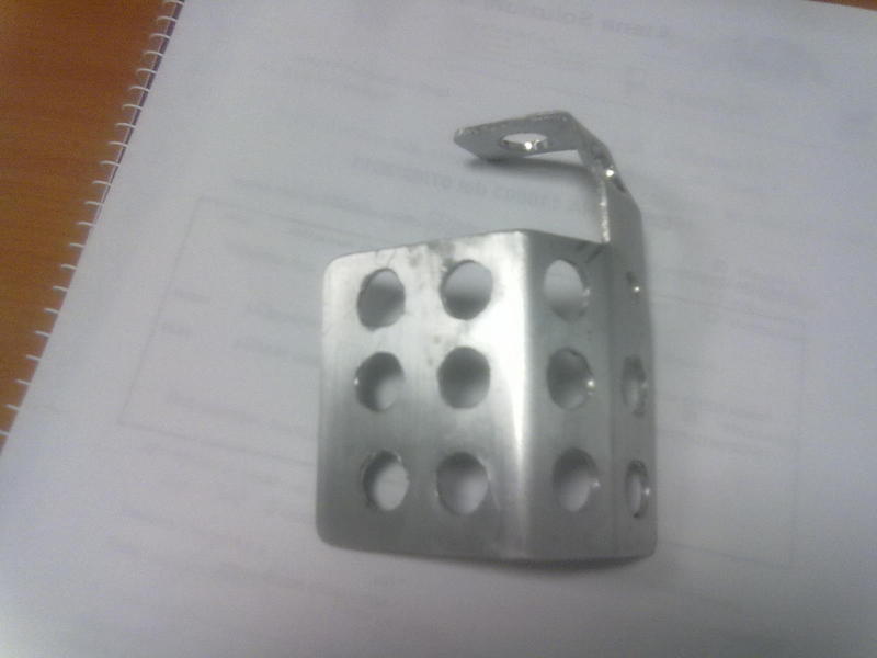

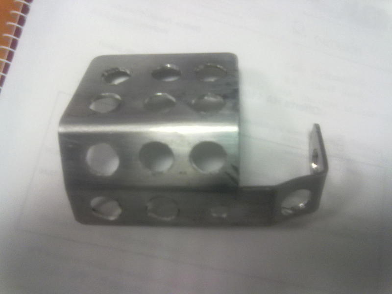

No, dico io, e questi carterini forellati da dove vengono senza avermi detto niente??? :evil: :evil: :evil: :evil: :evil:

Sono contento che i miei faretti siano piaciuti..
Ho scopiazzato qua e la dal forum e li ho fatti così.
Sinceramente se a qualcuno servono dei carterini così, posso fornire il disegno e la dima in alluminio di cui il buon Giampalo mi ha pubblicato la foto. :wink: .
io li ho fatti prima in alluminio e forati e poi sagomati a mano in morsa con un martello ed un legno..in un secondo tempo vedendo che i fori non mi venivano né bene né allineati, ho fatto un disegno in CAD e l'ho dato ad una ditta qui vicino a Voghera alla quale ho fornito poi anche la mia dima per farli fare in inox da 2mm e poi piegare uguali.
C'è da dire che sono specifici per i faretti Lampa, in quanto la dima l'ho sagomata su tali faretti dei quali poi ho dovuto modificare i fori sulla staffa originale, attaccata ai lampa, per poter assemblare il tutto con le viti (come si vede da foto) bloccando le stesse con un buon frena filetti.
A chi serve posso fornire disegno e dima da far girare o dalla quale rilevare i gradi di piegatura.
Non mi sento di garantire che chi mi ha fatto i pezzi li possa replicare per il solo motivo che non è solito fare queste cose ma li ha fatti per me in quanto ex compagno di scuola (e non mi ha fatto pagare nulla 8).
Ora sto risolvendo il problema del camblaggio, in quanto come detto prima, non posso aprire il cupolone..ho pensato anche di intercettare il filo che dà la luce alla posizione posteriore ma sembra che per smontare la parabola della lampadina posteriore, debba anche smontare la parte superiore dove c'è la piastra del bauletto..
P.s. è corretto quello che dico? ovvero, se smonto la gemma del faro posteriore accedo alla lampadina, ma per smontare la parabola cromata devo accedere smontanto anche altri pezzi del codino?boh :-?

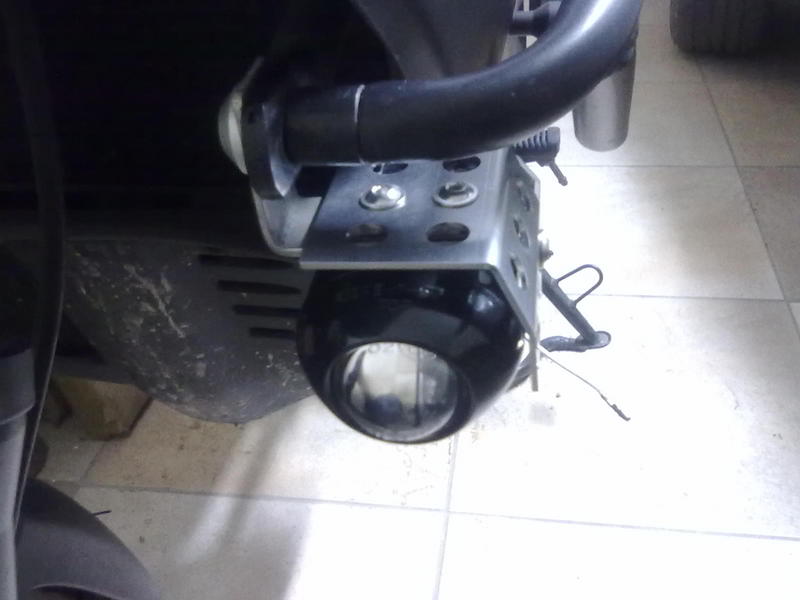

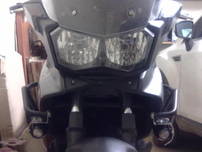

Questi sono i miei :oops: ,ancora da finire (sto lavorando per mè ) certo saranno un pò più grezzi dei vostri :wink: ,però volete mettere la soddisfazione ,io me li faccio, io me li monto io me li uso :lol: :lol: Immagine
Uploaded with ImageShack.usImmagine
