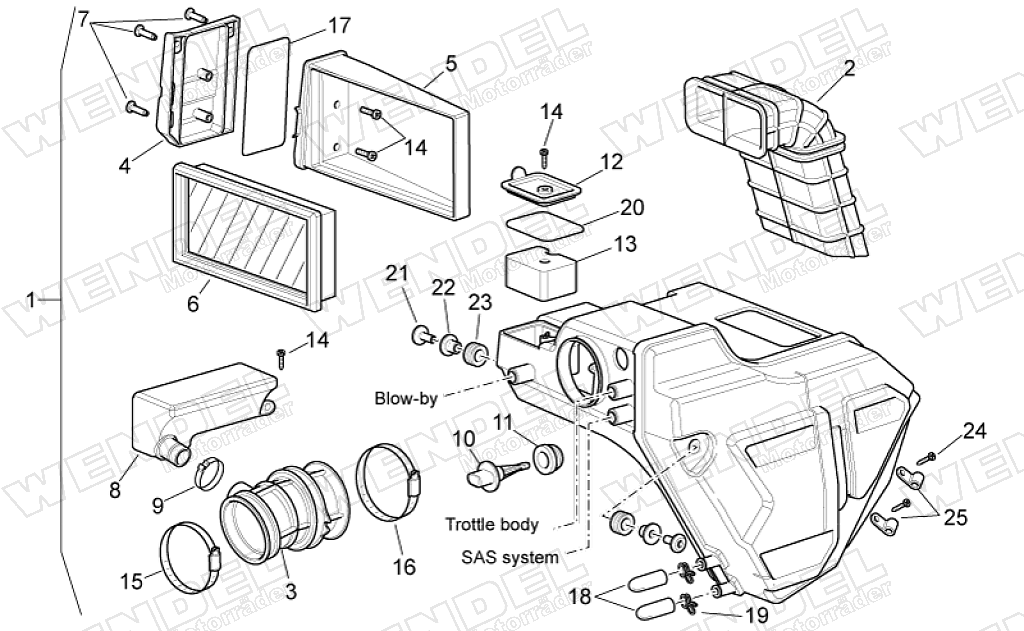

il sensore per la temperatura dell'aria é inserito nell'Airbox, sul lato sinistro sopra il Flow-By per iniettore e SAS:
nr. 10 nell'esploso.

sei cecato!
... e allora forse é meglio che non ti cimenti con un saldatore :uaaahh: :uaz:
sono ben "nascosti" dietro il telaietto portasella:
il sensore é inserito molto in alto nella scatola del filtro
e passano poi per quella "campana" di gomma che protegge molti raccordi alettrici,
sulla sinistra.
