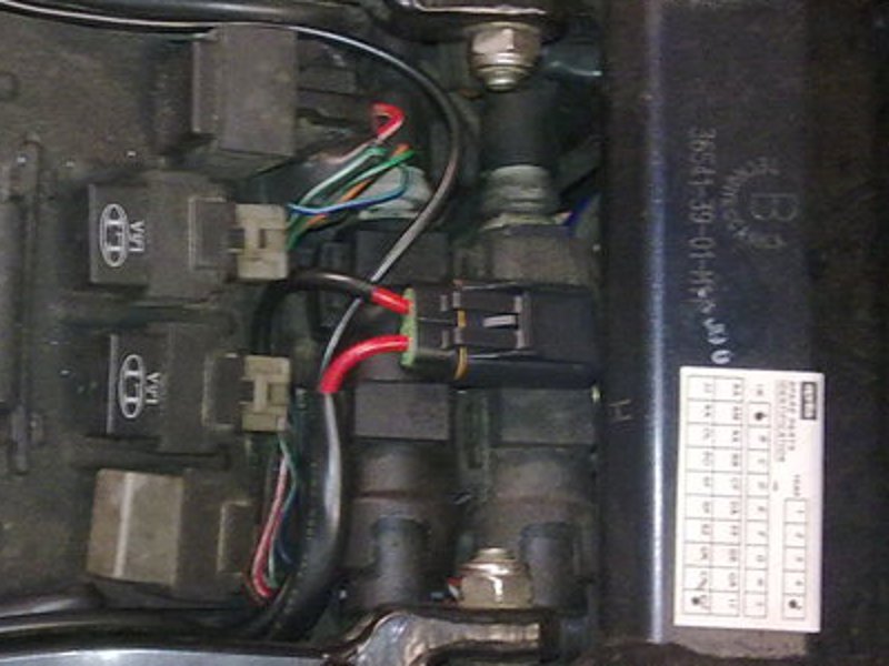

Mario e Sergio, fatto il controllino di cui abbiamo parlato stamattina dopo la vostra sorpresa. Tutto OK! Fusibile comunque già da 50 e cavi maggiorati. Per ora, :sgrat: nessun segnale di fusione :pcburn:
E grazie della dritta!

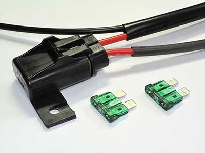

quindi potrebbe essere esclusivamente quel tipo specifico di portafusibile a dare problemi?
io monto questo (ATO/ATC Sealed Fuse Holder) con fusibile da 30A e per ora sembra ok :sgrat: :roll:

Brucaliffo ha scritto:quindi potrebbe essere esclusivamente quel tipo specifico di portafusibile a dare problemi?
Assolutamente no. Io ho montato quello americano con fusibile da 30, Sergio uno comperato qui molto più piccolo con fusibile da 20, ed abbiamo avuto lo stesso identico problema. Adesso abbiamo montato dei portafusibili con fusibile da 60...e speriamo bene.

Sulla mia il portafusibile del regolatore a mosfet l'ha montato Fiore.... pero' non so' nè il tipo nè la potenza.
Provo a sentirlo.... 8) 8)

Topolinio ha scritto:Sulla mia il portafusibile del regolatore a mosfet l'ha montato Fiore.... pero' non so' nè il tipo nè la potenza.
Non serve telefonare a Fiorenzo, basta che alzi la sella e controlli se è tutto a posto. Fiorenzo come a te, me lo aveva montato anche a me, ma come ho già detto il problema non è il tipo di portafusibile ma che i portafusibili montati possono squagliarsi, per varie motivazioni...temperatura alta del sottosella, che il mosfet pompa piu del dovuto, mah io sono ignorante in materia, ma ripeto il problema non è un determinato tipo di portafusibile che potrebbe essere fallato. Questo visto che abbiamo avuto lo stesso problema in due e con due portafusibili assolotuamente diversi è da escludere a priori. Piccolo OT ci vediamo tra una settimana.. :wink:

Già successo quello che è capitato a Mario e già cambiato portafusibile. Ne avevo uno "volante" con lamella da 30A e il conduttore abbastanza fine, diciamo da 1.5 o 2.5 mm che si innestava al positivo della batteria dove avevo messo il conduttore da 6 mm. Credo fosse quello il problema.... :-? Troppa differenza di sezione!
Filo annerito in vicinanza del faston e fusibile che si stava squagliando, me ne sono accorto in tempo tanto che ho acquistato un porta fusibile nuovo piu' grosso con lamella da 50A e crimpato e stagnato i faston con conduttore da 6 mm come quello in uscita dal mosfet e in entrata al polo + della batteria.
Ora lo tengo d'occhio, perchè secondo me non dovrebbe succedere.... :roll: in dotazione al regolatore non danno pure quello da 30A? :roll:
