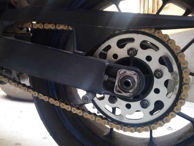

Trasmissione nuova montata

- Messaggi: 25628
Re: Catene
carina la corona!
non l'avevo ancora vista con quel disegno ...
- Vhack
- Messaggi: 814
Re: Catene
Grazie!
Confermo che la corona gommata è veramente silenziosa! non fosse per quel cacchio di rullino tendicatena di plastica che ho messo
